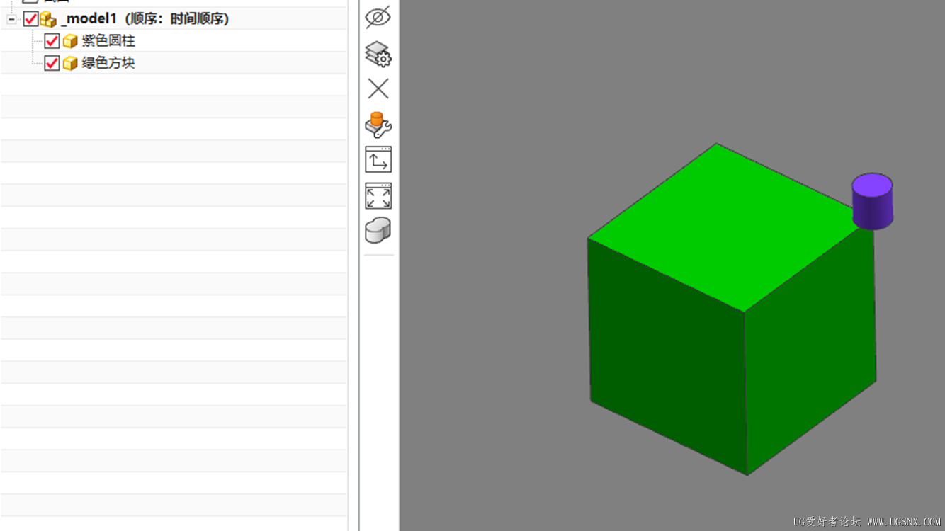

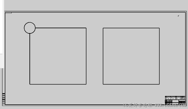

[求助] 回帖5G币,求助一个制图时的隐藏特征的技巧。

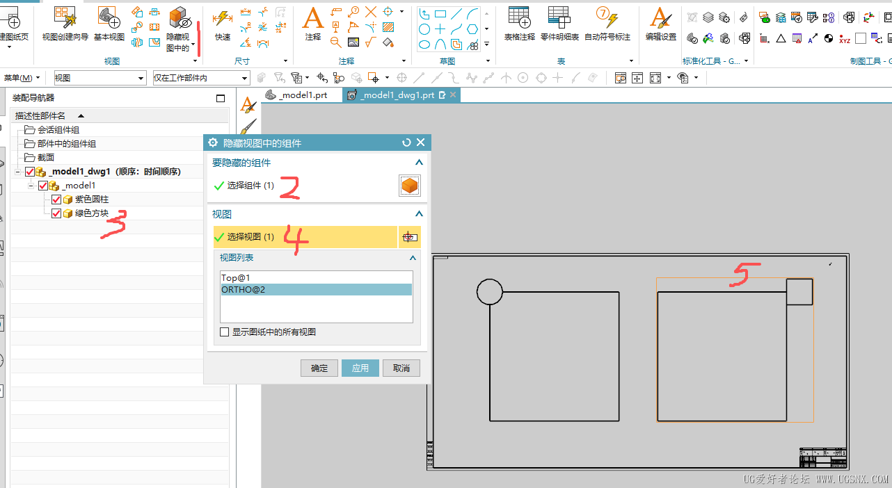

使用装配体最简单,可以在制图里面使用“隐藏组件”功能
点评
我是单个组件,组件内只有特征没有体(参数化)  发表于 2026-2-11 08:40

发表于 2026-2-10 19:35:03 | 显示全部楼层
隐藏紫色圆柱

B视图可以选择多余的线,直接隐藏
