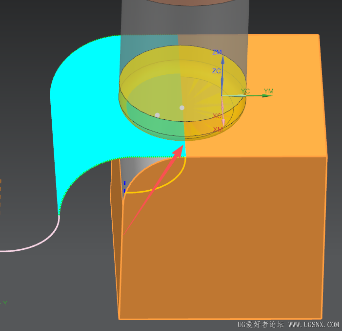

修建延伸不起作用,D63R6的刀

发表于 2026-2-12 00:03:03 | 显示全部楼层
从下往上铣就行了

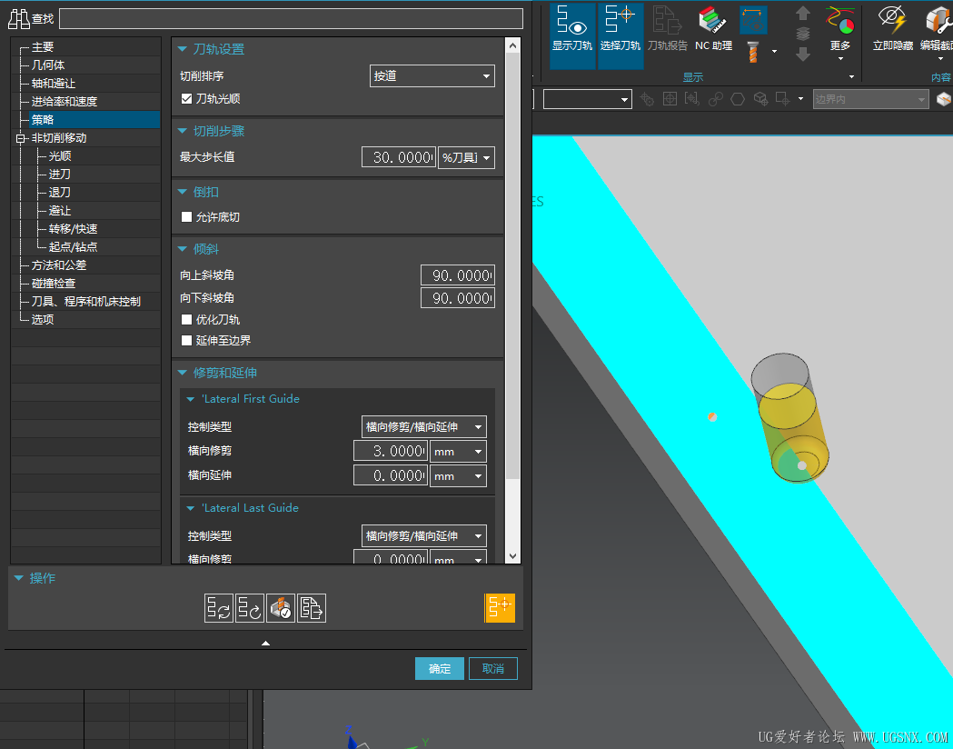

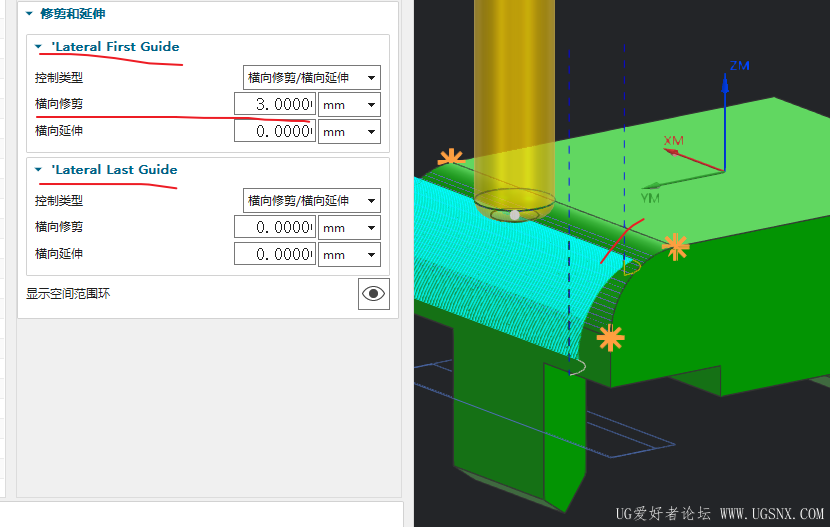

发表于 2026-2-12 08:12:35 | 显示全部楼层

发表于 2026-2-12 09:42:26 来自手机 | 显示全部楼层
白色治愈之风 发表于 2026-2-12 08:12
用修剪边界

 楼主| 发表于 2026-2-21 16:53:20 | 显示全部楼层
为什么我设置了还是无效?版本问题?
