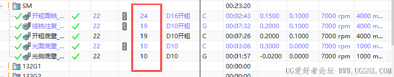

[求助] 哪个外挂的程序单一条程序可以出多把加工刀具信息
34
443
4576
4576
发表于 2026-2-12 09:13:01 | 显示全部楼层 |阅读模式

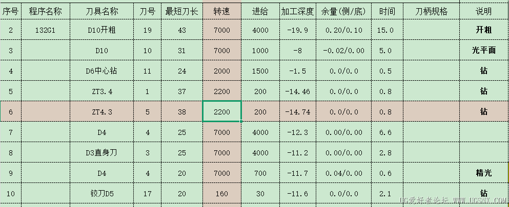

上面三把加工刀具在一个程序里面,出程序单只显示一把刀的信息,用什么外挂出程序单可以显示全部刀具的信息呢?想要下面程序单里这样的
2204
10621
发表于 2026-2-12 09:14:32 | 显示全部楼层
模圣好像可以啊

 楼主| 发表于 2026-2-12 09:17:25 | 显示全部楼层
免费的还是收费的
112
2538
2538
发表于 2026-2-12 09:29:54 | 显示全部楼层
免费的模圣就可以

发表于 2026-2-12 09:33:31 | 显示全部楼层
免费的模圣就可以

发表于 2026-2-12 10:46:11 | 显示全部楼层
哪个外挂都可以吧

发表于 2026-2-12 11:49:03 | 显示全部楼层
燕秀也可以

发表于 2026-2-12 15:06:35 | 显示全部楼层
是的,免费的模圣就可以
