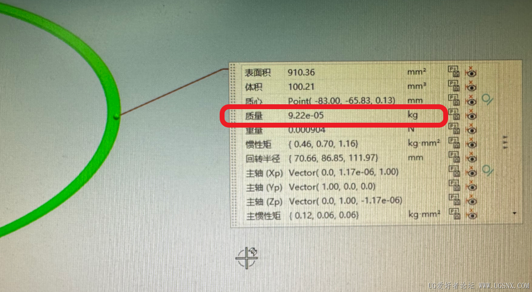

发表于 2026-2-12 09:58:16 | 显示全部楼层 |阅读模式
哪位大大知道为什么有时候测量是公式,从之前2212换到现在2512都有这种情况发生

发表于 2026-2-12 12:21:47 | 显示全部楼层
这个不是公式,是科学计数法,9.22x(10^-5),也就是0.0000922,其实很好算,连个位数在内,922前面一共五个零。

发表于 2026-2-12 13:09:49 | 显示全部楼层
为什么不是这样的?

发表于 2026-2-12 15:12:43 | 显示全部楼层
这不叫公式

发表于 2026-2-13 06:08:43 来自手机 | 显示全部楼层
因为这是张片体

发表于 2026-2-13 10:19:45 | 显示全部楼层
科学计数法,前面数字乘以10的多少次方,可以认为是多少个0

发表于 2026-2-13 13:47:39 | 显示全部楼层
科学计数法,如果你的模型密度很大、体积很大,那么也可能变成9.22e5(也就是9.22*10^5
