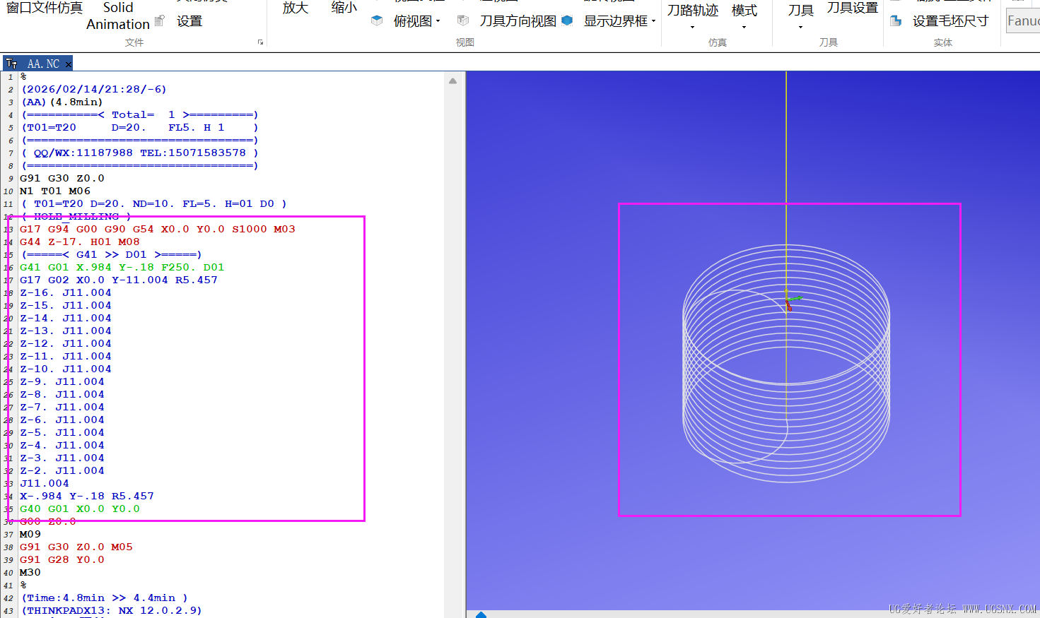

[求助] UG如何用T型刀铣倒扣圆孔,并且可以加直径补偿?

先把孔铣了,然后用平面铣走轮廓,多重径向切削。这个比较简单,如果是斜45度面就用燕尾刀单独加工一下就好了。

这种简单啊,直接把刀路反过就可以了,不过我后处理判断太多了输出的是G44,搞个普通的后处理就可以了,进退刀设置无,输出就是G43

用的哪种策略编的?然后怎样把刀轨反过来?

用的孔铣啊,把进退刀全部设置无,然后用你自己的后处理处理就可以了,你的后处理出来是G43,从下面往上铣的

用平面铣的附加刀路开粗,平面铣生成刀路无视倒扣,进退刀设置好不碰到工件就行了

平面铣怎么出螺旋?而且螺旋后加直径补偿?

你这倒扣开粗不能用螺旋,精加工直面也不用螺旋。平面铣做螺旋刀路就是用进刀线也就是黄线来做

这里讨论的是怎么做出这样的刀轨,不是用还是不用

用底壁铣螺旋做:
第一步,改图,把倒扣上面那块切开,部件不选它
第二步,用底壁铣螺旋出刀路,开放圆弧进退刀,进刀半径小于最小安全距离(开刀补不报警),一样把进退刀设置好不要碰到它就行
