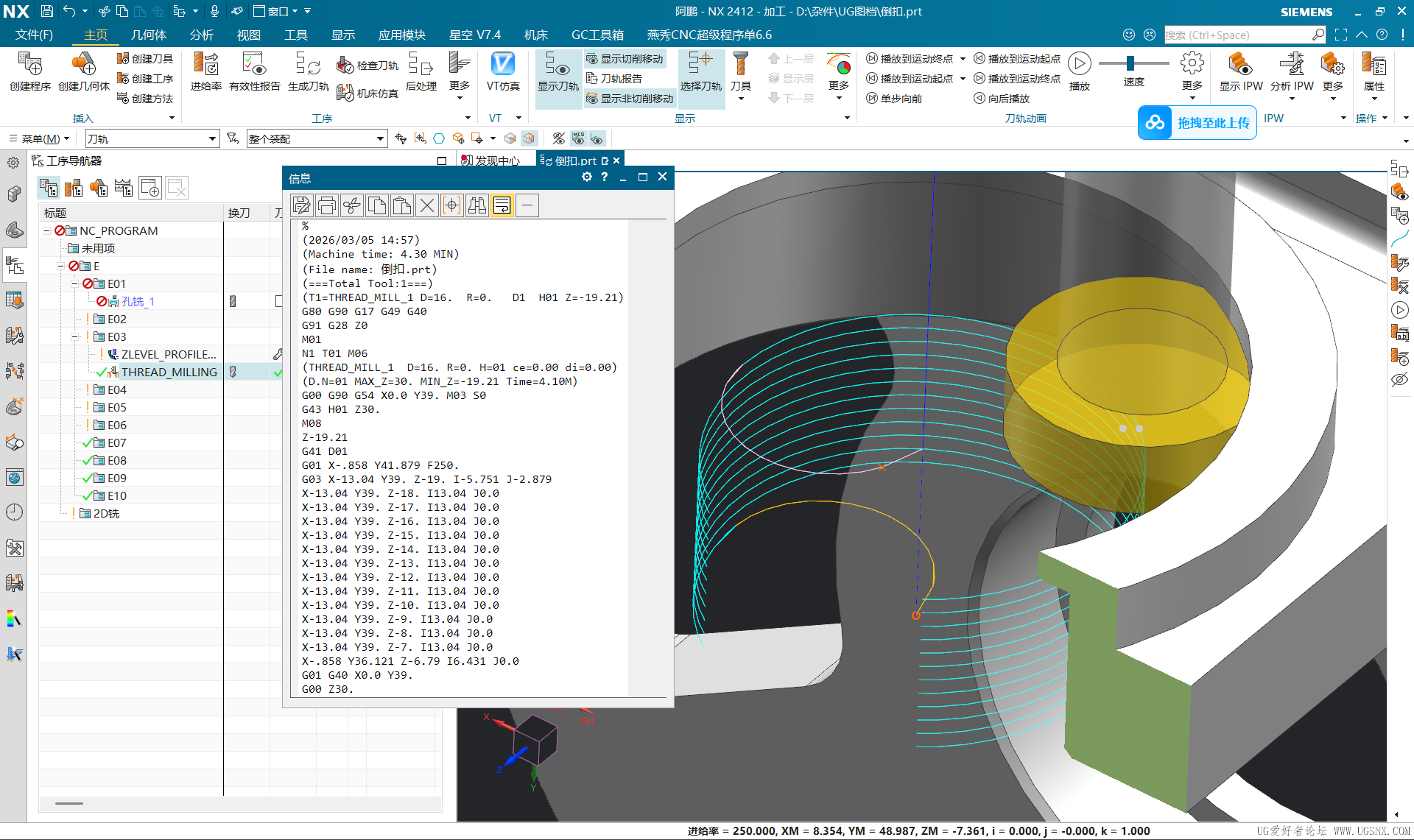

[求助] UG如何用T型刀铣倒扣圆孔,并且可以加直径补偿?

不要求从下往上铣的话,平面铣,底壁铣,等高,孔铣,还有3D里面的流线,曲面驱动都可以实现螺旋刀路。
