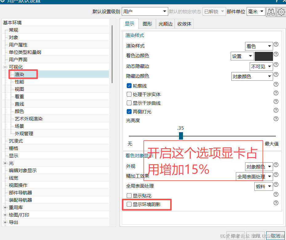

[2506系列] "显示环境阴影"选项是显卡消耗"大户"

如图开启与关闭选项后NX2506同样的模型下显卡占用相差15%
