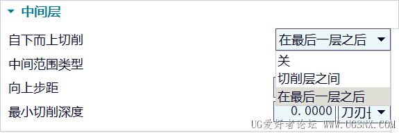

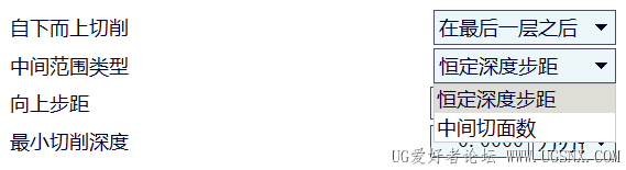

发表于 2026-2-17 10:57:40 | 显示全部楼层 |阅读模式
一个是 在最后一层之后   ,一个是  中间切面数
296
7863
爱好者终身VIP
7863
VIP会员

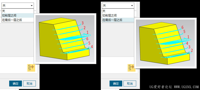

发表于 2026-2-18 11:38:17 | 显示全部楼层
“中间层”的作用是清除层与层之间留下的台阶(残料),其原理与等高的“在层之间铣削”是一样的。比如,对一个45度斜坡开粗,每层深度5mm,那么层与层之间有一个边长5mm的直角三角形残留。中间层的作用就是增加刀路,清理这个残留的三角形。“在切削层之间”就是每铣一层,就清理这个三角形。“在最后一层之后”就是铣到底之后,再对所有的三角形残料从底部开始向顶部进行清理。

发表于 2026-2-18 10:22:47 | 显示全部楼层
高版本选择的时候会有提示图。
中间范围:1.范围深度每刀切削量。2.范围深度分成多少刀。
