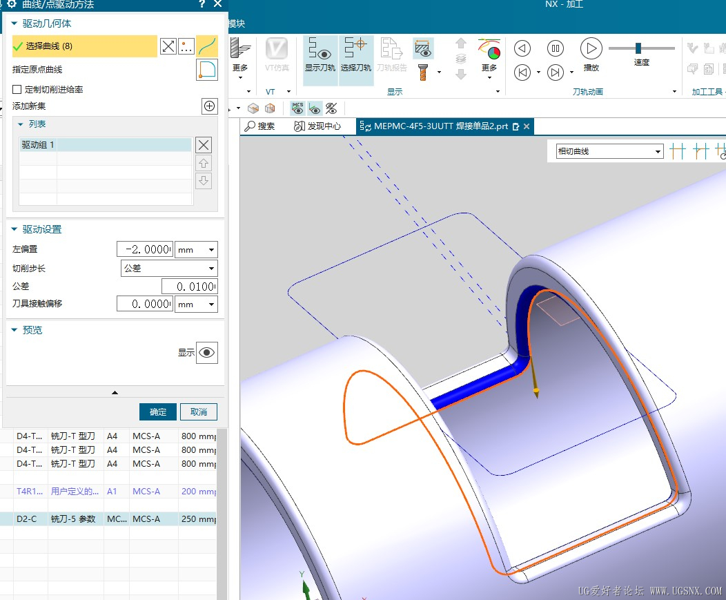

可变轴轮廓铣,曲线点驱动,为什么左偏置不起作用?

选了部件左偏置就不起作用了,

没选部件/没选切削区域

要有底面,不然没法偏置。相当于得有个地方给它投影上去

这就不能选体了吧  选面试一下
