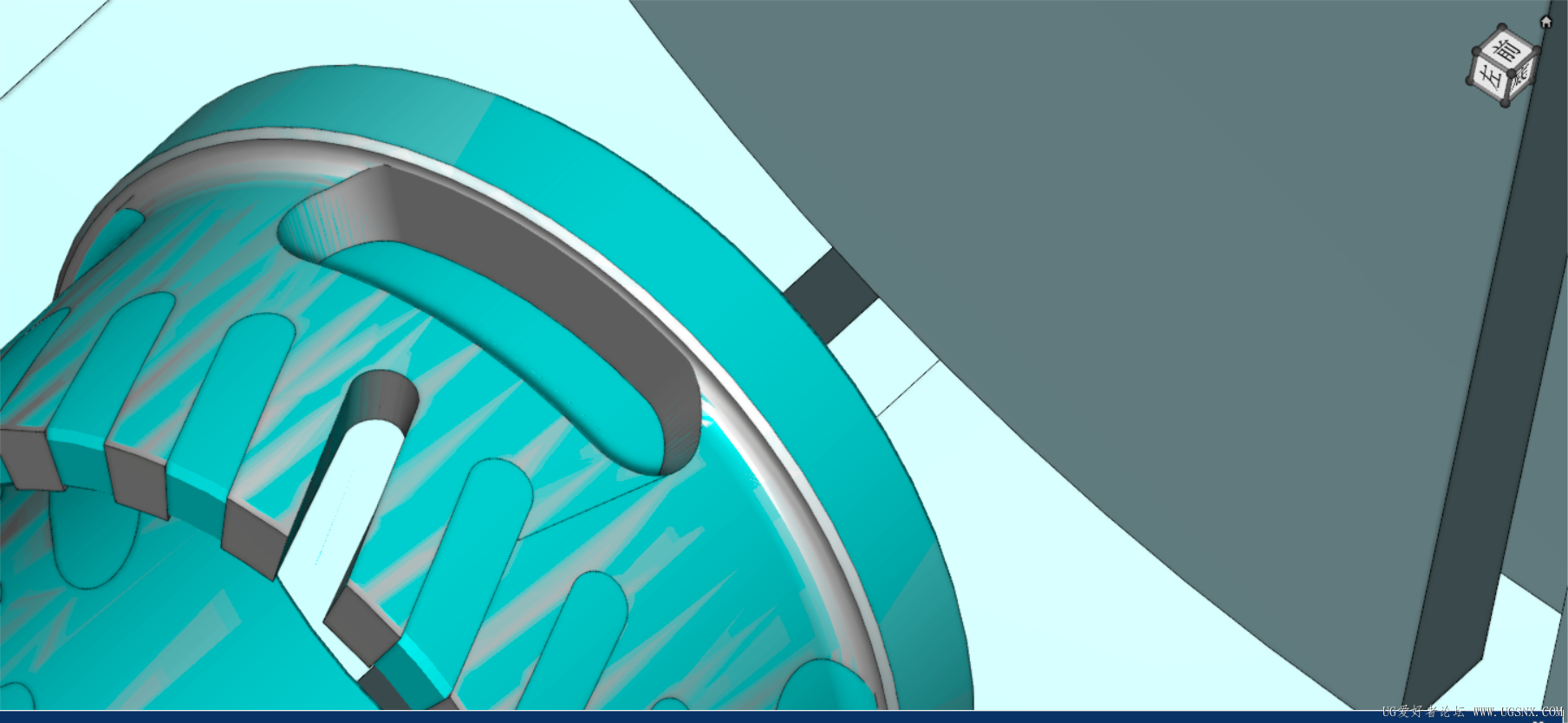

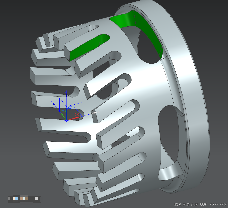

槽宽8mm,后面那4个16mm,8mm这个想一刀切,用8mm刀外形轮廓铣不出刀路,请教各位不知道怎么搞

个人觉得 四轴可以用曲面区域 矢量选朝向驱动体 刀轴远离直线 五轴可以用深度轮廓铣 仅供参考

这个开放槽,一刀过不知道可照,检测一下看看可过切。

用4轴相对于驱动体侧倾90度不知道行不行,封闭槽那里用艺术曲面重新做驱动面

数模有些许改动,VT模拟过,没有问题

小槽曲面驱动4轴相对于驱动体
