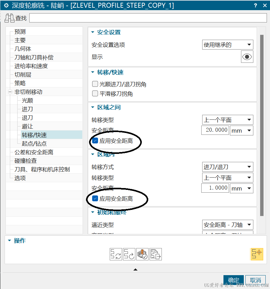

在网上搜了半天都找不到相关的信息,这个参数具体是有什么作用,大佬指点一下,谢谢!

你把√点开会有提示

我的是2312的版本,勾不勾都没有提示

安全距离区域之间是两个工件之间给刀一个约束,,防止撞刀,另一个也是这个意思
