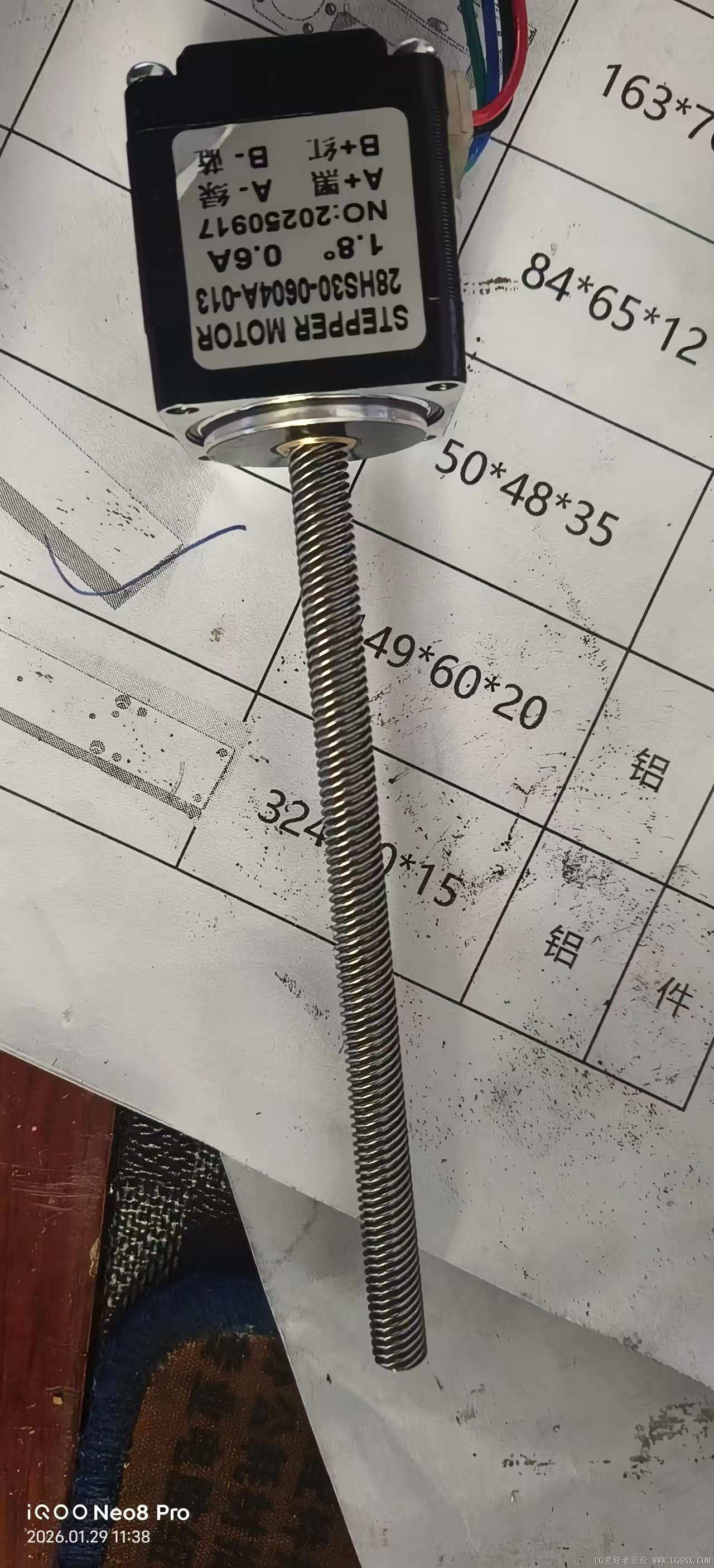

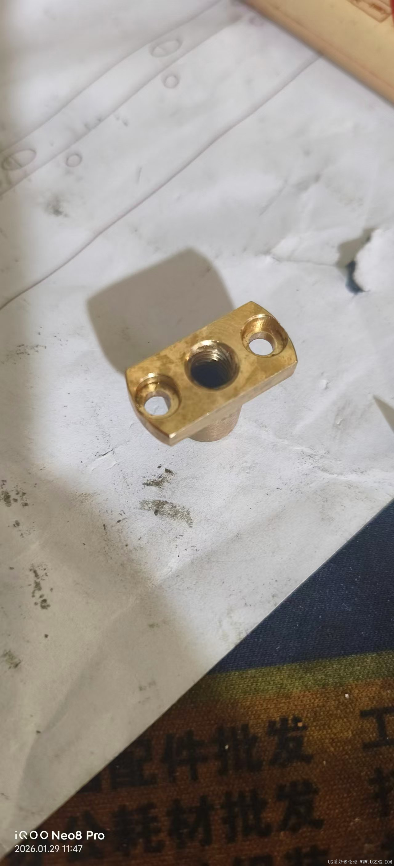

有没有大佬知道,这个螺母座的螺纹,怎么加工才能配的上这个丝杆,我不知道这个螺母座的螺纹规格是多少,求大佬告知
螺母座
螺母座
螺母座
丝杆
丝杆
丝杆

用国产的螺纹扫描仪检测一下就OK!
螺纹扫描仪→中图或哈量的都可以精确地测量出来结果。

丝杆好像变形了!

发表于 2026-2-23 08:16:06 | 显示全部楼层
gosh 发表于 2026-2-22 20:08
丝杆好像变形了!
放大图片,是反光造成的视觉影响
