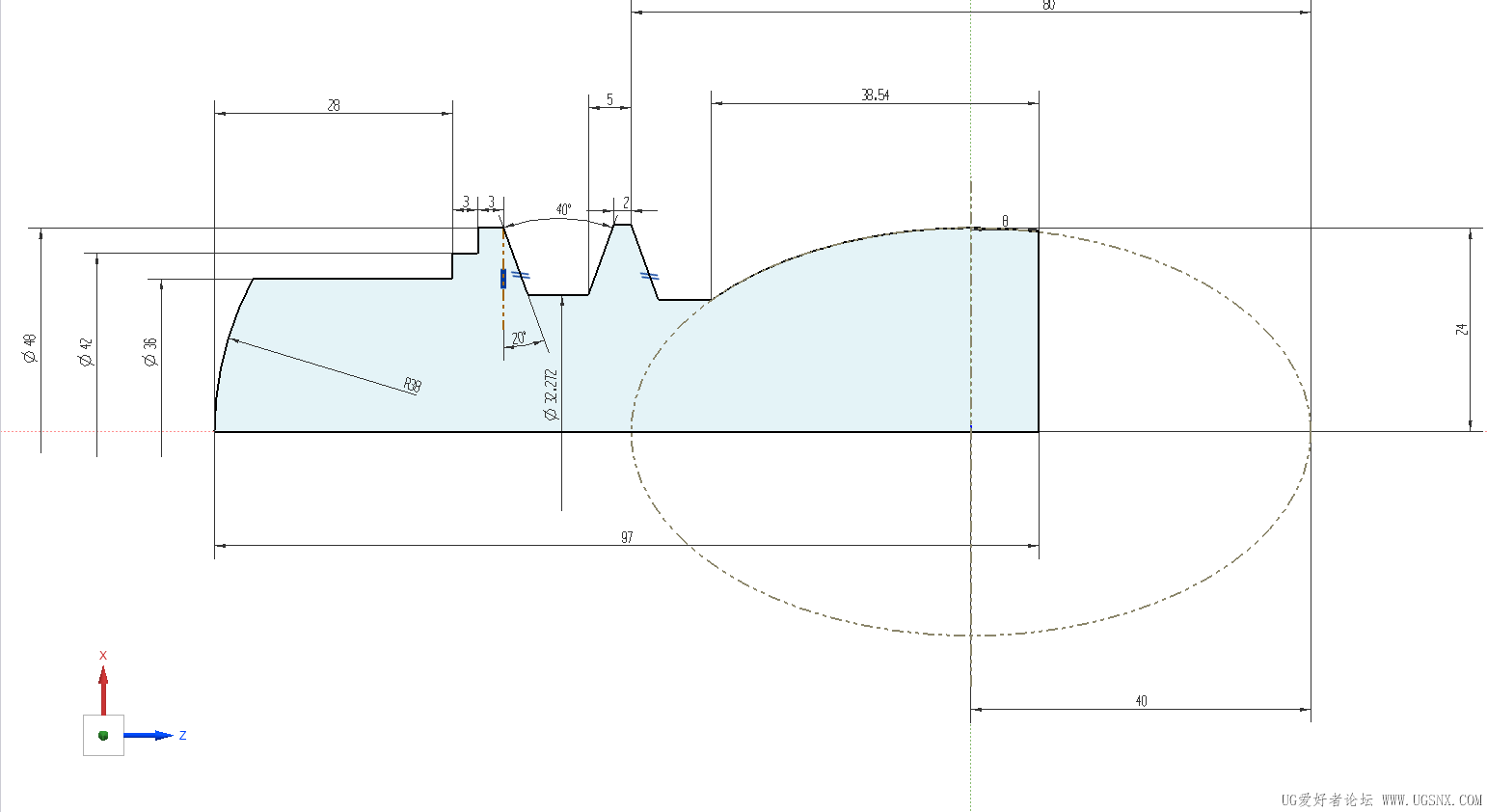

软件版本DC2512
步骤1:画中线线,标注完并转换为参考线。
步骤2:按图纸尺寸画完整椭圆标注并转换成参考线
步骤3:按图纸要求画剩余部分。
总结:按这样的步骤操作,就会全部定义,高版本草图其实蛮好用的,以前都是CAD导入
