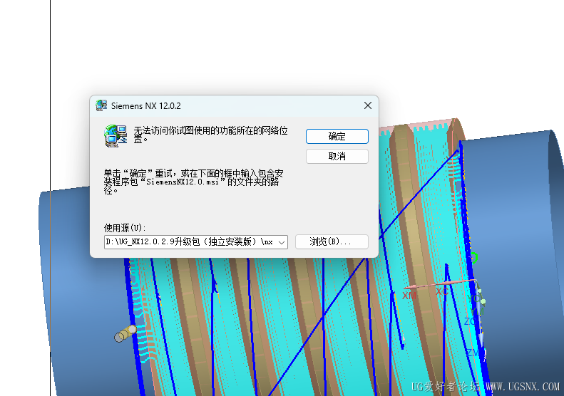

新下载2512后就把之前的12.0卸载了 但是每次打开软件和之前的文件都会有这个弹窗  烦的很 有没有彻底解决的办法 之前的12.0文件夹都删除了还这样

没卸载完全不,用RevoUninProStep软件删除试试

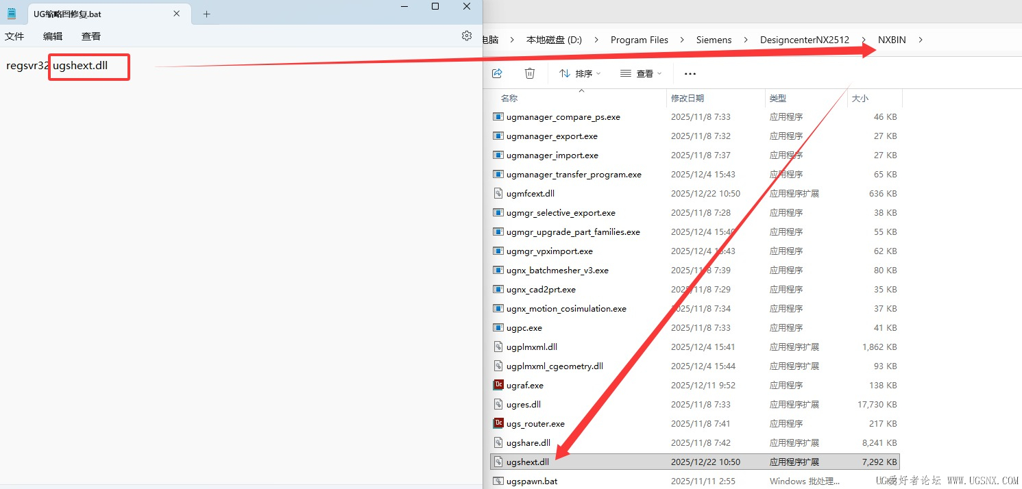

发表于 2026-2-26 09:19:24 | 显示全部楼层
UG缩略图修复.rar (501 Bytes, 下载次数: 14) 以前论坛里的方法 把里面的UG缩略图修复.bat放这个NXBIN里运行下试试

发表于 2026-2-26 11:53:26 | 显示全部楼层
没卸载干净吧,我重装UG的时候一般都重装系统了

发表于 2026-4-27 21:50:42 | 显示全部楼层
注册服务器32位
模块"ugshext.dll"已加载,但对DlIRegisterServer的调用失败,错误代码为0x80070005,
有关此问题的详细信息,请将该错误代码用作搜索字词进行在线搜索。
这样怎么弄大佬
