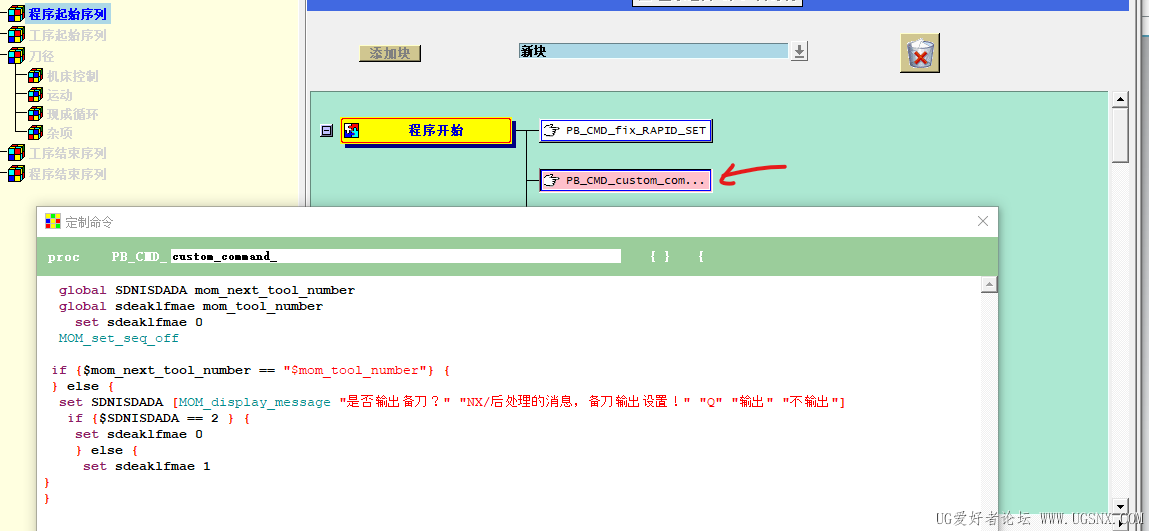

求助后处理大佬,新人求助。
后处理文件怎么添加备刀弹窗提示,因为公司有的机器类似850机型,带刀库可以备刀的。后处理输出程序的时候就可以选择备刀能省不少时间。
而有些钻攻机选择备刀反而会出错导致换错刀撞机,所以想在后处理里面加一个备刀弹窗提示。就像这样
这个后处理用了很久了,但是最近不知道哪里出了问题,钻孔程序后处理的时候,深度不是按照软件设置的深度来。
现在用的朋友给的后处理,但是没带这个弹窗只能默认所有的程序都带备刀,钻攻机处理出来的程序还得给他们一个个删除备刀太麻烦了
有没有大佬指教一下

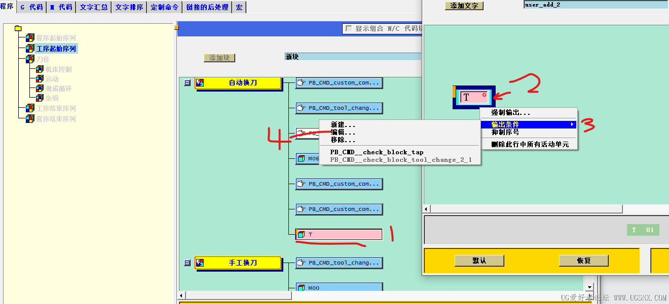

379
4725
4725
发表于 2026-8-10 19:25:13 | 显示全部楼层
这几个就是控制输出弹窗是否备刀的,参考一下。你给的后处理两个都用是否备刀弹窗

 楼主| 发表于 2026-8-11 13:51:47 | 显示全部楼层
mfdlol 发表于 2026-8-10 19:25
这几个就是控制输出弹窗是否备刀的,参考一下。你给的后处理两个都用是否备刀弹窗 ...
这个命令是自己定制的还是后处理模块就有的呢

379
4725
4725
发表于 2026-8-11 15:48:45 | 显示全部楼层
自己定制的,你可以把这几个导出,导入你换新的后处理里,按照相应的位置添加块和设置条件输出
