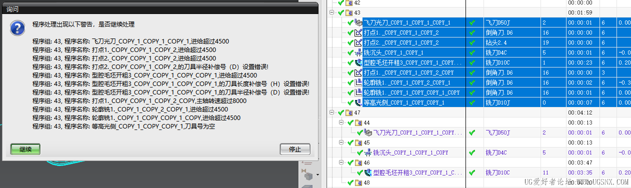

我现在做的后处理报警信息确认一下再弹下一个报警信息。怎么像如图一次读取所有工序信息弹窗。有偿
弹窗一次
弹窗一次
弹窗所有信息
弹窗所有信息

给你个例子,你自己修改成自己想要的效果就可以了
  1. #放在程序开始
  2. global a
  3. set a ""
  4. #放在刀轨开始
  5. global a feed mom_operation_name
  6. if { $feed==250 } {
  7. append a "工序:$mom_operation_name进给为250\n"
  8. }
  9. #放在程序结束
  10. global a
  11. set b [MOM_display_message "程序处理出现以下警告,是否继续处理\n$a" "询问" Q "继续" "停止"]
  12. if {$b==2} {
  13.     MOM_abort "取消后处理"
  14. }
复制代码

你可以把所有工序的信息读取了存在一个变量里,在最后一次性弹出来就行了
36

 楼主| 发表于 2025-12-19 17:01:52 | 显示全部楼层
janus* 发表于 2025-12-19 16:58
你可以把所有工序的信息读取了存在一个变量里,在最后一次性弹出来就行了 ...
试了几次不成功

 楼主| 发表于 2025-12-25 11:05:50 | 显示全部楼层
已经按楼上大师的方法搞定了
