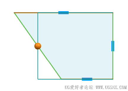

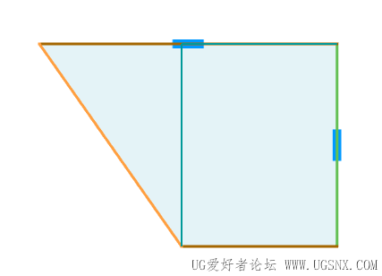

发表于 2026-2-28 17:22:24 | 显示全部楼层 |阅读模式
把左侧斜线与右侧平行
你的UG是绕着中点转或是端点?

发表于 2026-3-1 21:43:57 | 显示全部楼层
没怎么注意过,可以测试一下,不过,如果你把上面的边或者下面的边全约束了,就会绕着全约束那一侧的端点转

发表于 2026-3-1 23:42:15 | 显示全部楼层
我看了下,啥约束也不给的话2512是绕下方的端点转

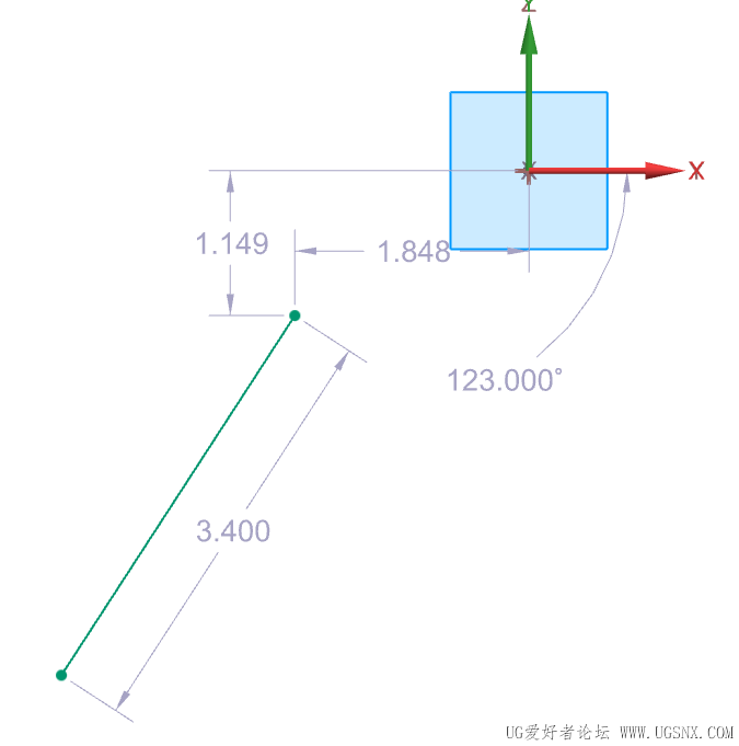

 楼主| 发表于 2026-3-9 15:34:08 | 显示全部楼层
如果没记错,2206之前都是绕中点旋转,之后就不行了
但是官方说明文档一直都说是绕中点,从没改过
新版草图没办法知道会绕哪个端点,因为看不见自动标注尺寸
