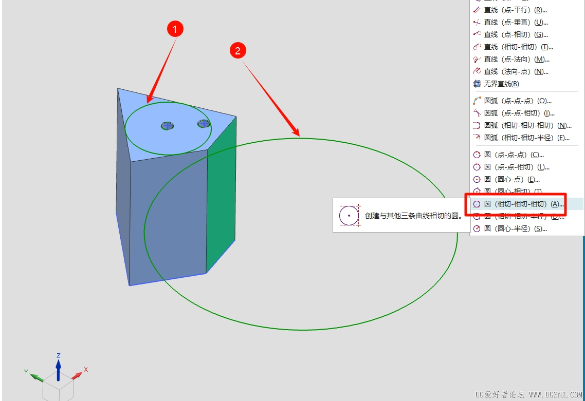

请问:3个相切画圆时,有什么方法或技巧,能直接生成“1图示的圆”吗
(现在是直接生成“2图示的圆”,再通过修改“备选解”得到“1图示的圆”)
(总是按“起点,终点,中间点”生成圆,而最佳解是“起点,中间点,终点”生成圆)

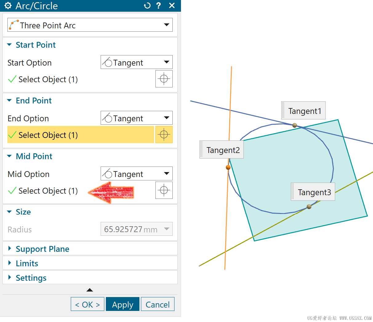

先选3, 改变顺序

不是这个命令
是它简化后的命令

按“ctrl”键
NX很友好
