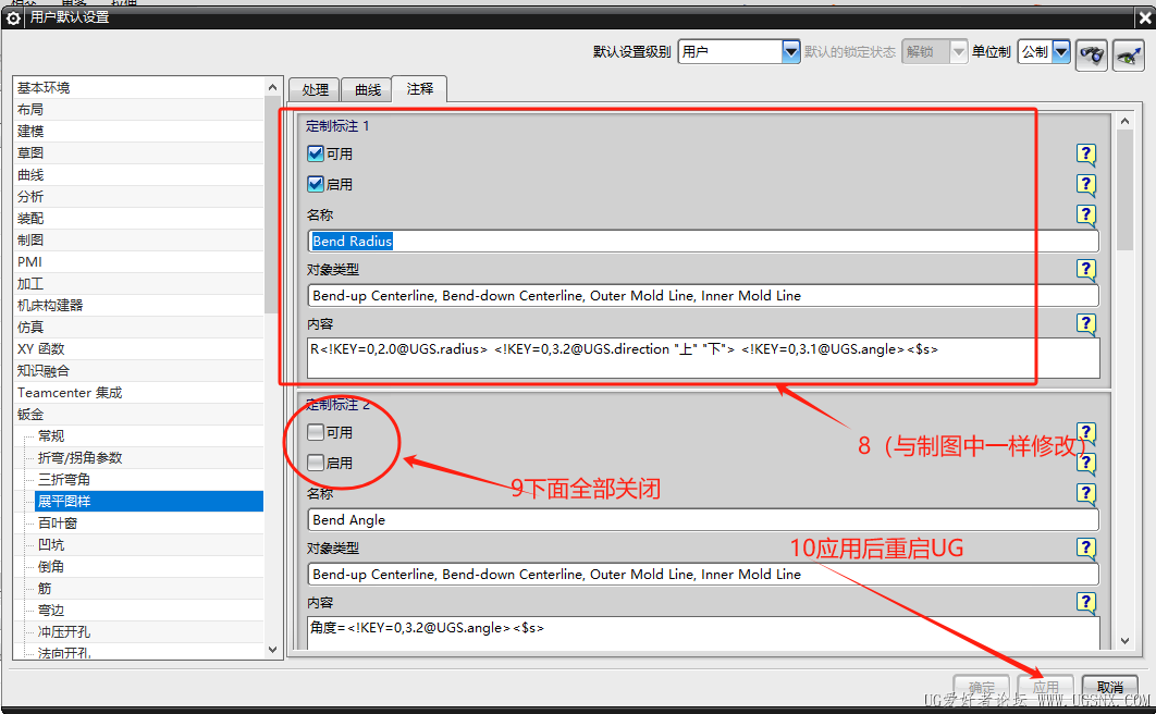

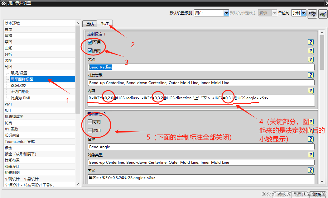

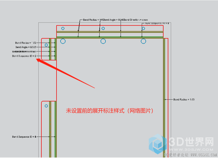

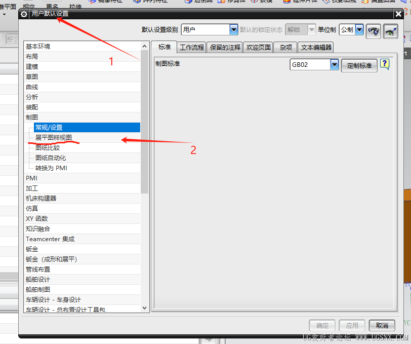

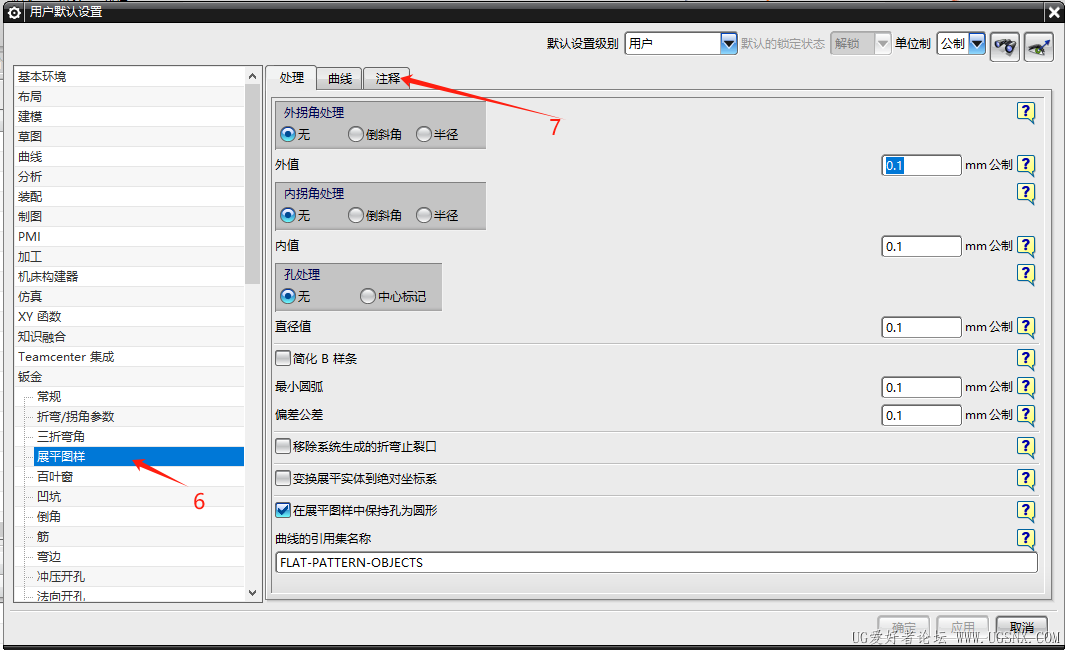

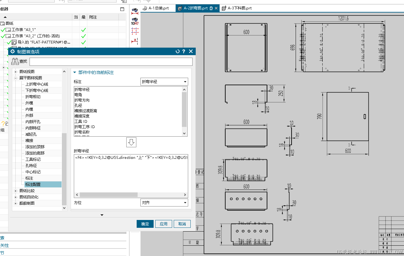

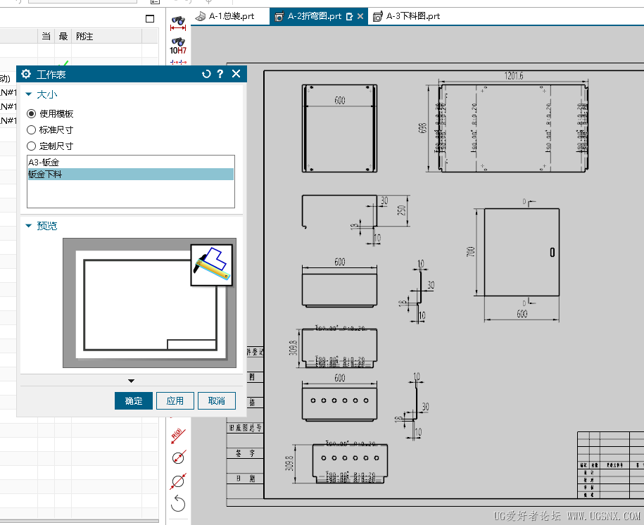

UG钣金展开图标注不是中文,而且顺序刀具在显示在上面看着挺乱的,不像SW简洁,网上教程也不全,通过自己摸索已修改完成,把方法交给大家,最后标注箭头修改的方法我没找到,希望大家帮忙解决一下。

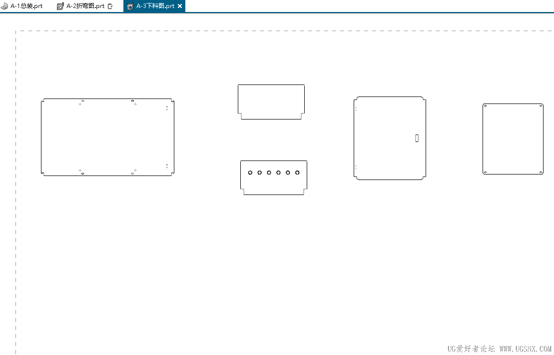

发表于 2026-3-4 14:14:23 | 显示全部楼层
ug的钣金真不好用,光配置好环境就够费劲的,做单个零件还可以,一旦零件多了,光装配出折弯图下料图就够麻烦的,并且不要用高版本,我用的1953,因为高版本的折弯注释的设置位置变了,我就用ug做了几个,最后还是换sw了。
出图的时候,如果是建模模块直接切换到图纸模块,那么它出图调用的是建模模板的设置,所以你要把建模模板里面的制图首选项设置好,model-plain-1-mm-template.prt这个文件,建议制图新建文件,图纸和模型分开,这时候调用的是制图模板的设置。

 楼主| 发表于 2026-3-4 14:29:27 | 显示全部楼层
f1tl* 发表于 2026-3-4 14:14
ug的钣金真不好用,光配置好环境就够费劲的,做单个零件还可以,一旦零件多了,光装配出折弯图下料图就够麻 ...
是的,正规操作方法是新建制图模版,用快捷件切换到制图不规范,我出展开图喜欢分图层,然后新建一个6000*60000空白模版,全部放在一起导出DWG,有两个缺点,一个就是折弯标注在导出CAD图后会形成块,如何不进行拆分的话复制到其它图档中,会与其它图档中的块发生冲突并改变数值,第二个就是展开图没有单独的厚度标识,需要模型的三视图进行辨别,SW也是这样,不过SW有插件可以解决这个问题,UG暂时没有

把C盘里的NX根模板文件修改,就从源头更改,以后就不用改
