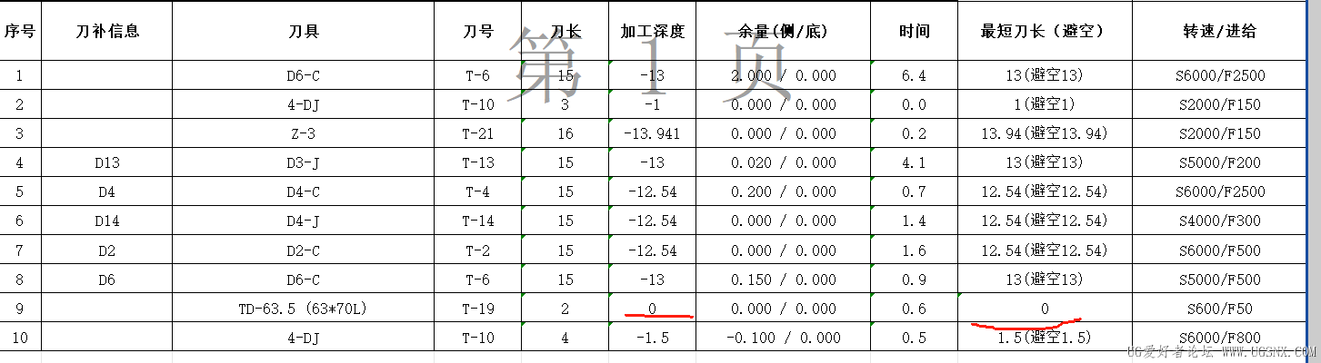

发表于 2026-6-24 13:32:52 | 显示全部楼层
1831370638 发表于 2026-6-24 11:34
2506现有的功能理论上是支持使用的,但是不保证兼容。
我主要使用NX2406编程,其他版本兼容问题需要自行 ...
局部截取_20260624_132334.png 2506没有报错但是找不到输出的程序单
150
2973
2973
发表于 2026-7-29 14:07:13 | 显示全部楼层
镗刀长度0
