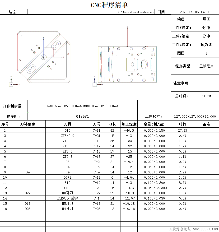

谭工程序单
经过牺牲几个月下班后的空闲时间,尝试研发出的程序单功能。
现在实现了星空通用程序单的基本功能,在这基础上添加了一些小功能
1,支持设置夹持器后的工序自动读取最短刀长(需注意有些工序可能无法取得最短刀长导致刀长不准)
2,支持
面铣、平面铣、底壁铣、孔铣、铣牙、径向T槽、等高铣 的刀补识别
       将取得的刀补信息显示到对应的刀具行中
3,在不设置夹持器时,使用后处理方式,取得最小Z值(建议所有MCS坐标设置顶为零方式)
4,在开启了刀补的工具自动将那个工序的侧余量设置读取并统一显示出来。
5,会自动读取当前图层并打印出来
6,会自动读取程序组中是否带有  三轴  四轴  五轴 字样,默认输出三轴程序
7,会根据第一个工序MCS所在位置,与显示的模型
       自动判断XY是否分中,单边,按图示。Z是否顶为零,底为零,按图示
8,根据显示的模型以MCS矢量方向自动判断最大工件尺寸

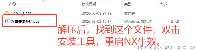

安装和使用方法,
直接解压下载的压缩包后
双击安装脚本
重启NX即可生效

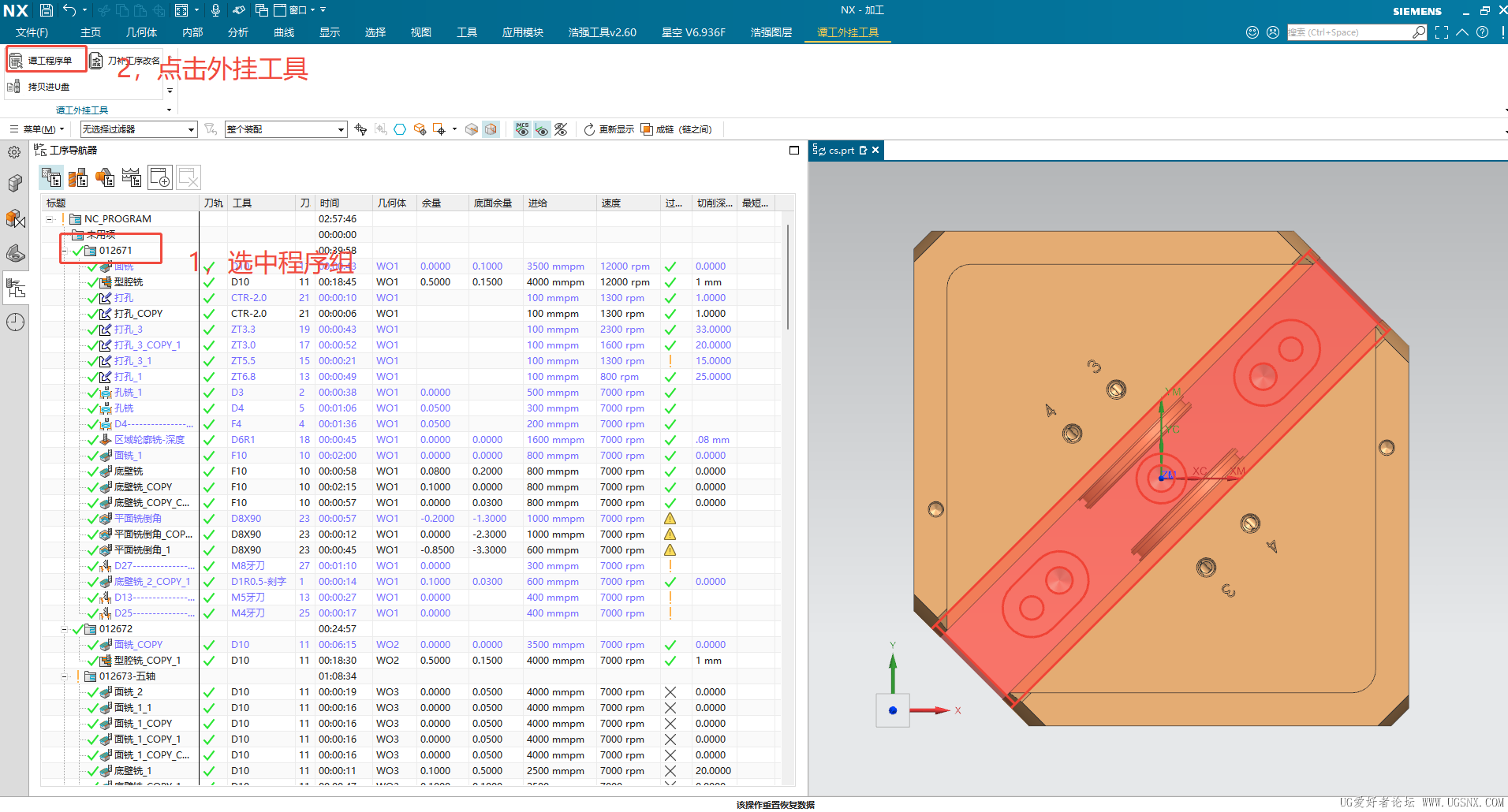

使用方法
选中程序组后
单击谭工程序单即可生成excel表
现在正在开发类似NX的报告最短刀长功能,直接使用刀轨列表数据去检测夹持器与显示模型碰撞
去自动读取工序的最短刀长,保证五轴刀路的最短刀长的准确性。
   敬请期待噢!

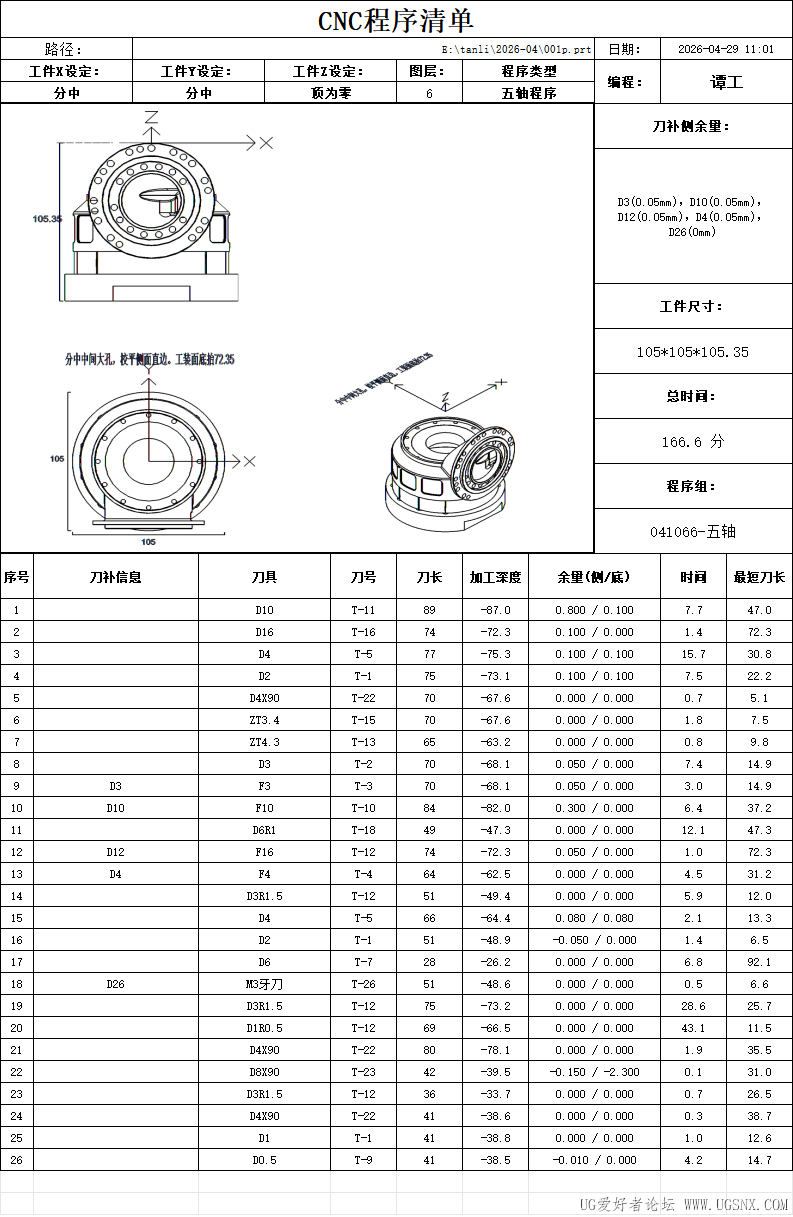

 楼主| 发表于 2026-8-1 15:18:16 | 显示全部楼层
最新版本已发布,加入了新功能-透明助手
请网盘下载更新使用噢~
最新版本下载地址
https://www.ugsnx.com/forum.php? ... amp;fromuid=2328203
V1.22
• 安装加铭工具:优化NX版本判断,增加选择版本安装,修改对应NX版本路径配置文件。
• 程序单:当显示的模型轴判断出XY不是分中或Z不是顶为零,增加信息窗口输出提示。
• 程序单:感谢reborntoo反馈,修复钻孔工序中攻牙与镗孔工序加工深度和最短刀长解析计算问题。
• 程序单:感谢ρéиg反馈,重构表格模板增加一列备注。
• 透明助手:新功能,打开NX自动开启透明助手,显示图层,程序组名字,加工注意事项。
• 透明助手:限定CAM环境中显示透明助手。
• 透明助手:点击程序组后可双击字体弹出对话框添加修改加工注意事项。
• 透明助手:在对话框中可添加注意事项后,在添加列表根据使用频率和排序,点击列表框项目自动设置。
• 程序单:在出单后将图层写到透明助手中,在透明助手中显示图层。
• 程序单:在设置加工注意事项后在程序单的图片中绘制注意事项。
• 检测更新:优化更新流程,检测NX进程是否关闭。执行替换更新,不删除文件夹内文件。
• 安装加铭工具:优化安装或者更新流程,检测NX进程是否关闭。执行替换更新,不删除文件夹内文件。
