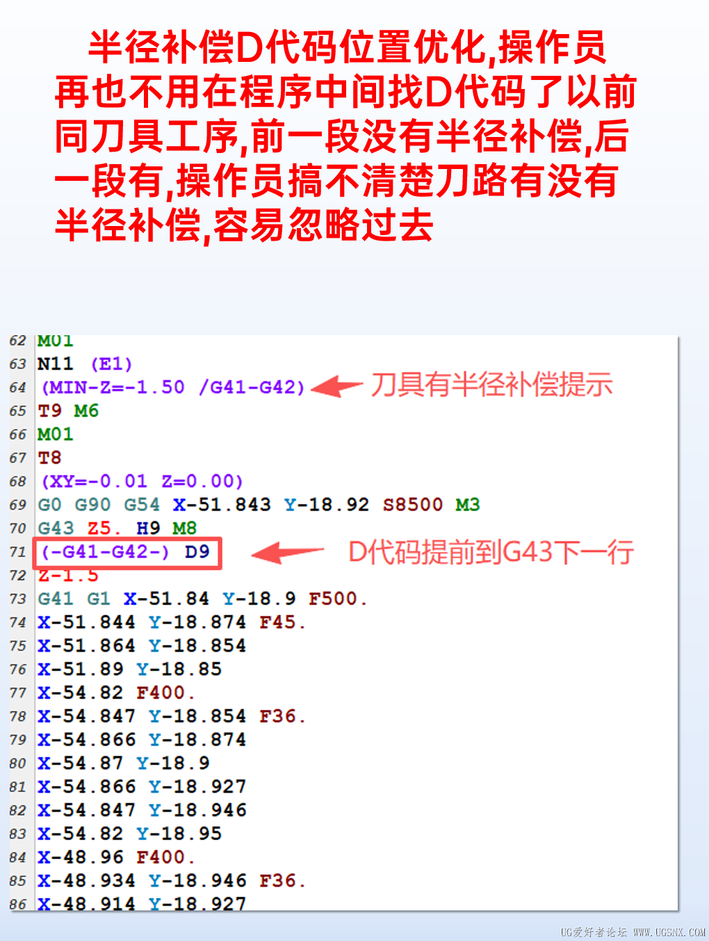

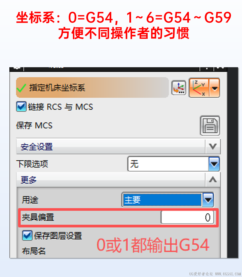

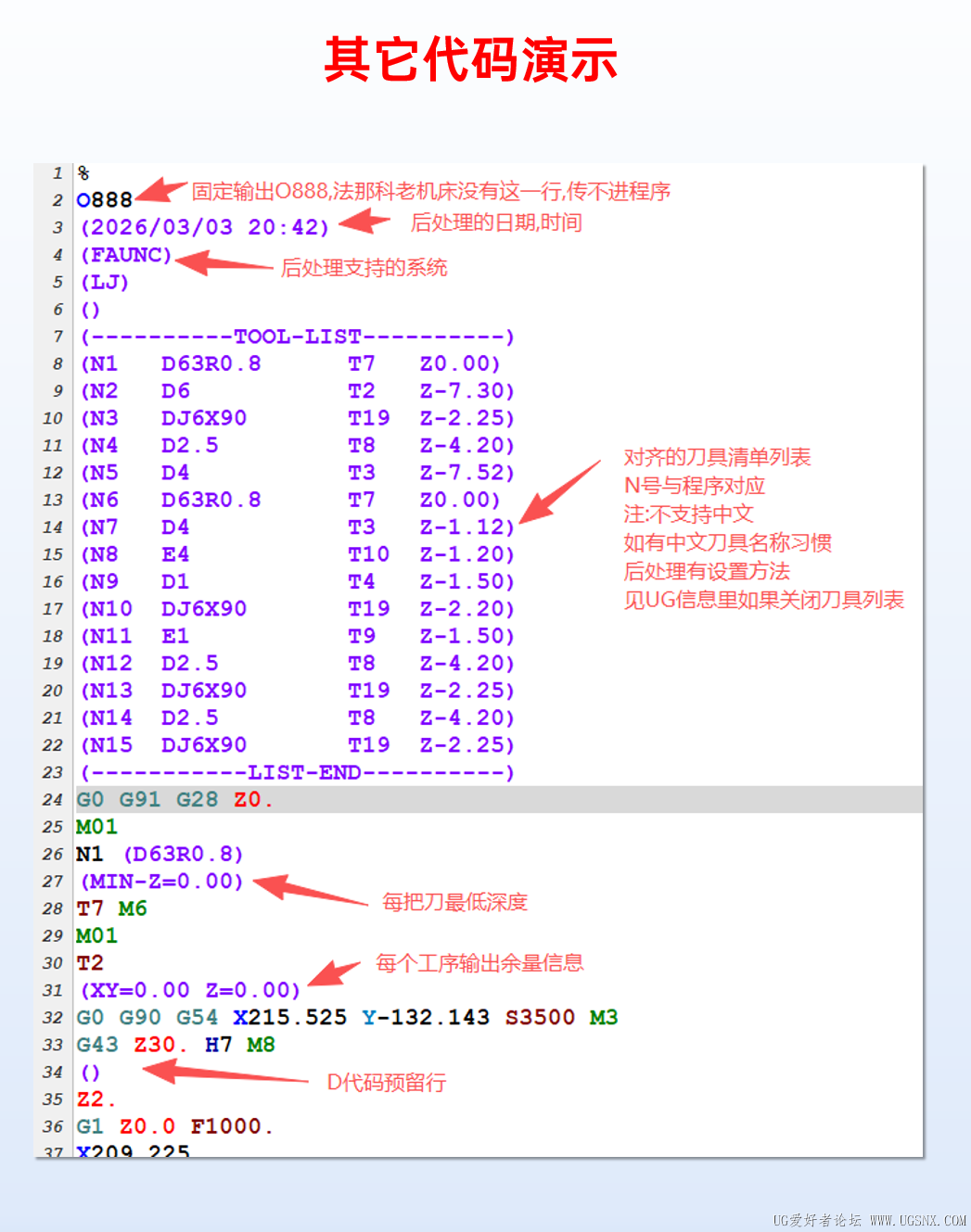

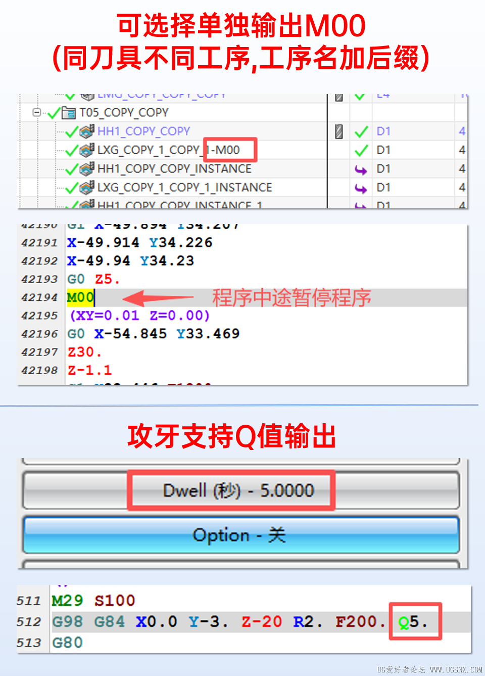

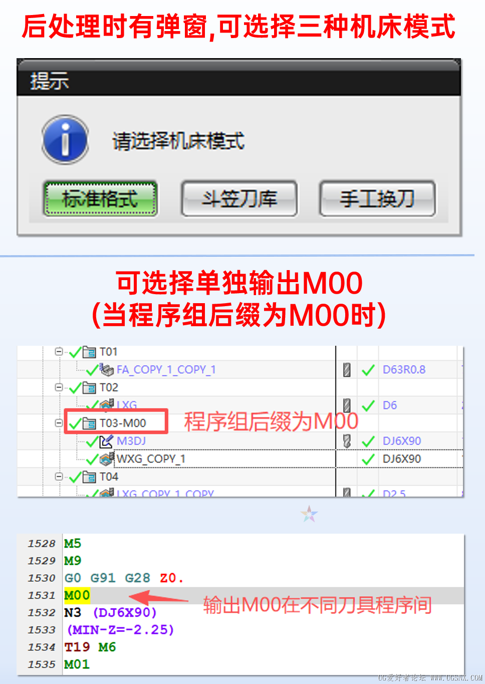

发表于 2026-3-5 20:17:13 | 显示全部楼层 |阅读模式
法那科三轴三合一产品后处理免费分享版20260303.zip (184.69 KB, 下载次数: 341)
