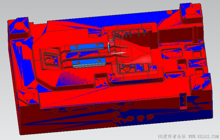

如图,2种不同颜色,只显示一种颜色效果,求大佬帮助
我想要这种效果
我想要这种效果
我想要这种效果
2种颜色,只有一种显示效果
2种颜色,只有一种显示效果
2种颜色,只有一种显示效果

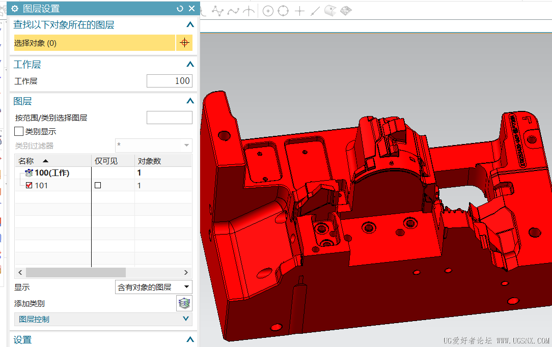

1.将两个档案分别放在不同的层,都要显示出来。
2.选择分析---比较体,
3.先选择任意一个体为控制体,再选择样本体,再点击比较。就会通过三个窗口显示不同的地方了。

发表于 2026-3-6 07:53:54 | 显示全部楼层
你这是另一个没显示出来吧
768
1528
1528
发表于 2026-3-6 11:56:32 | 显示全部楼层
我的好像是三个窗口显示的,这个从哪里看的
