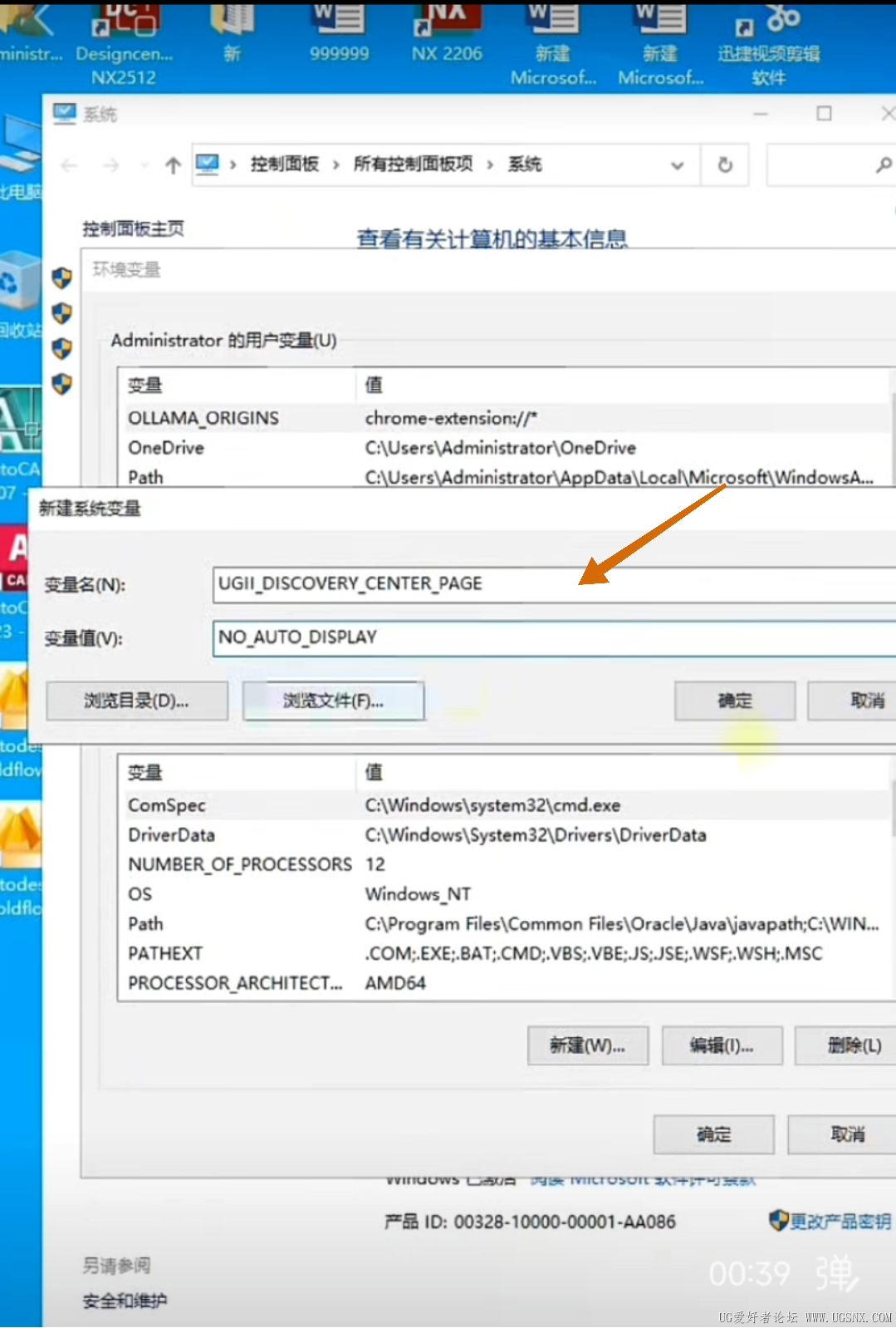

系统变量里新建→关掉发现中心页面。
