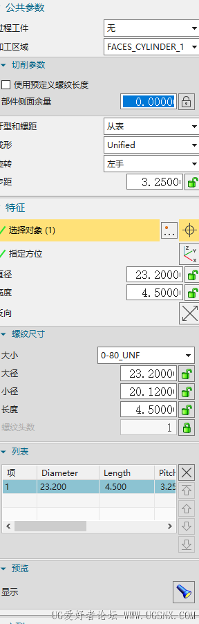

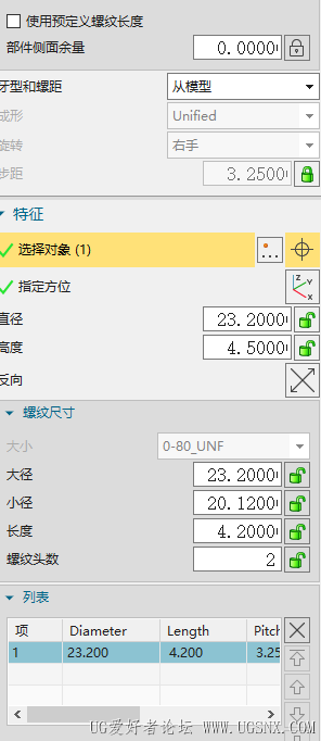

用铣牙刀编出右手螺纹刀路镜像会不会变成左手螺纹。
因为我从模型不能选右手,所以只能从表,从表我又找不到这种要求的螺纹,然后自己设置他又出不来刀路
所以才想到镜像刀路。。

就是没有搞过啊。本来要左旋的。我编的是右旋的,按道理镜像应该是左旋
点评
会变左的 不过你没用过 看下刀路也能区分出来啊 这需要问吗  发表于 2025-10-10 16:20

肯定的告诉你,会的,

刀路的变换,慎用镜像,可以用旋转。

我的是双头螺纹。。看起来跟没变化一样 就是螺旋方向变了。但是怕拧不进去啊
