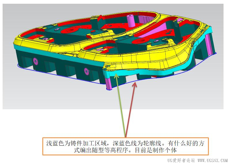

随型的等高如何不使用辅助体编程

是饶着外形从上到下锣一圈吗?

是的,随形层切

流线,引导线都可以

3D线加增量

实体3d轮廓铣可以吗
