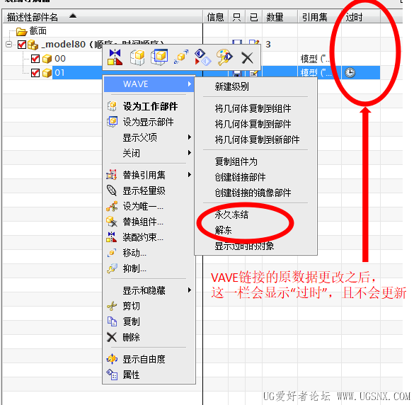

用装配的朋友应该遇到过这种情况:比如我移动、修改、一个组件A,与之相关联的组件B\C\D会重新计算一次自有的特征树。
注意是全部重新计算一次,哪怕最终没有变动。假如我BCD的特征比较复杂,这个计算的步骤是几百个步骤。  请问大佬们遇到过类似问题吗,又是如何解决这个问题的。

发表于 2026-3-18 11:02:41 | 显示全部楼层
可以试试装配“冻结”
https://www.ugsnx.com/thread-219032-1-1.html这个帖子下面的回复有提到
点评
我试过抑制组件,抑制都没用。  发表于 2026-3-18 16:21

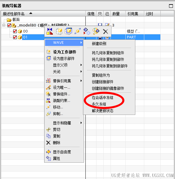

发表于 2026-3-18 20:27:23 | 显示全部楼层
逝不逝 发表于 2026-3-18 11:02
可以试试装配“冻结”
https://www.ugsnx.com/thread-219032-1-1.html这个帖子下面的回复有提到 ...
你是不是ABC都在新窗口打开之后,才进行抑制?我试过这样子抑制确实是没有用的,一样会自动更新。
总之想要组件不自动更新目前有两个方式:
前提是在组件不打开新窗口的情况下1.抑制组件。2.冻结组件。
抑制组件就不能在装配列表里查看组件的数据了。而冻结组件可以查看组件的数据,你需要更新组件的时候解冻就可以自动更新了。

发表于 2026-3-19 14:26:39 | 显示全部楼层
没碰到过大型装配的情况,只能提供点没有测试过的思路。
1.将其他组件替换成empty引用集是否可以?
2.【延迟模型更新】、【延迟装配约束更新】、【延迟链接更新】这几个延迟相关的命令说不定可以试一下。
66
532
532
发表于 2026-3-28 10:50:11 | 显示全部楼层
用先用延迟更新把数据冻结,等参数全部更改完成后用 工具→更新→部件间更新→全部更新 把所有的引用想全部更新一遍。风险就是会忘记。
