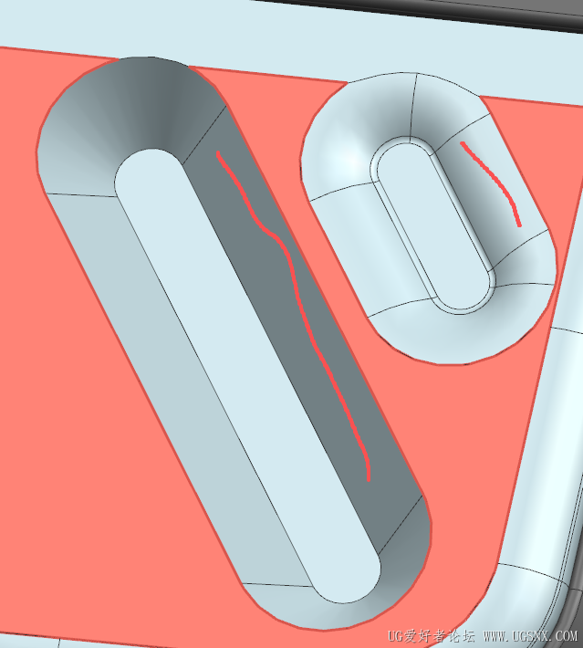

各位大佬,左边的这一圈平面如何改成右边的这种一圈弧面啊

这是倒圆,边倒圆或者面倒圆

不行啊,下面一小圈可以边倒圆实现,但是这一圈的面没办法弄

图搞上来,让大佬帮你看一下

可用通过曲线组或扫略或网格做
