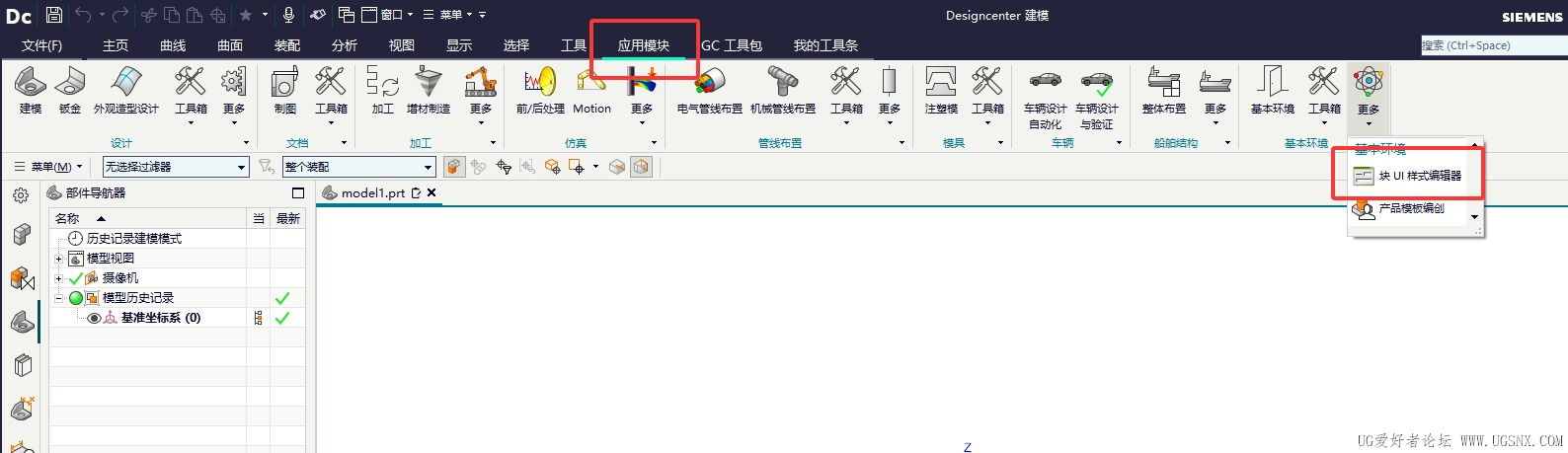

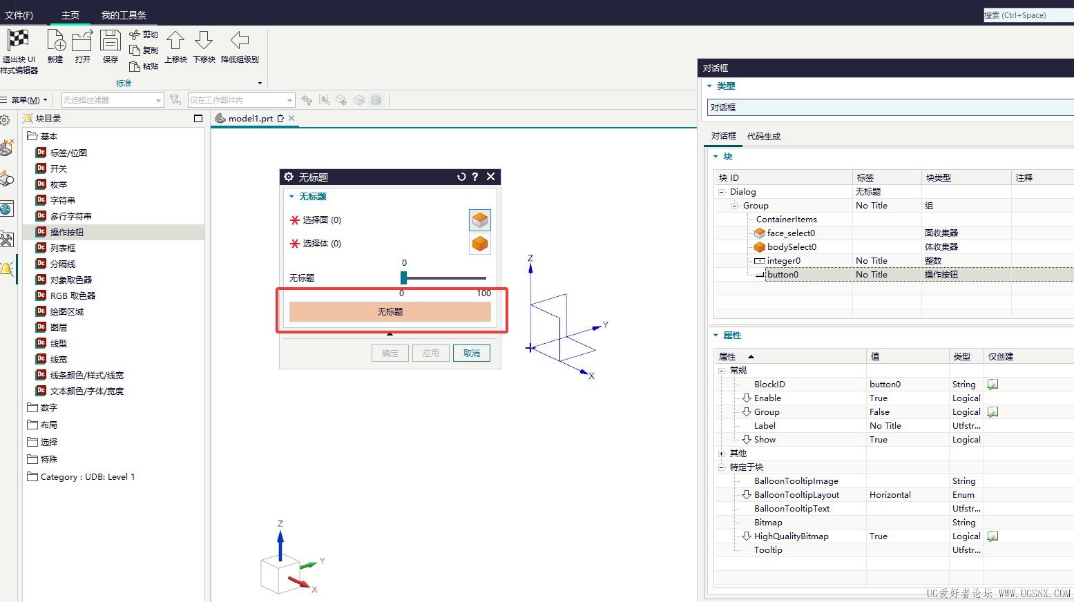

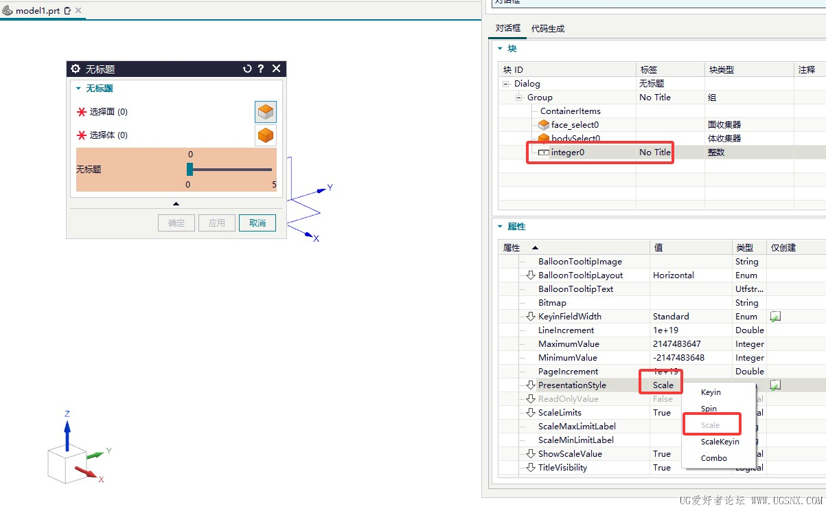

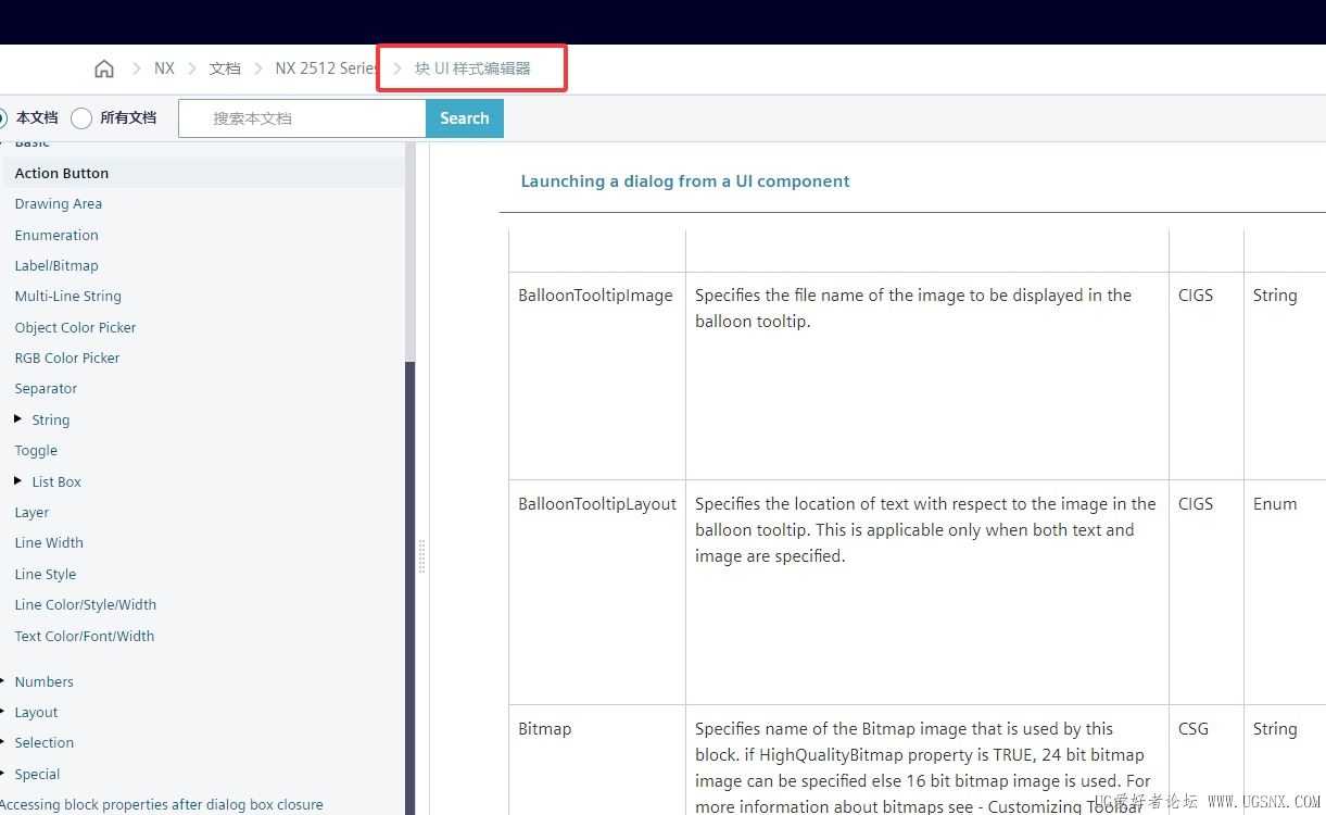

进入应用模块--更多-块UI样式编辑器

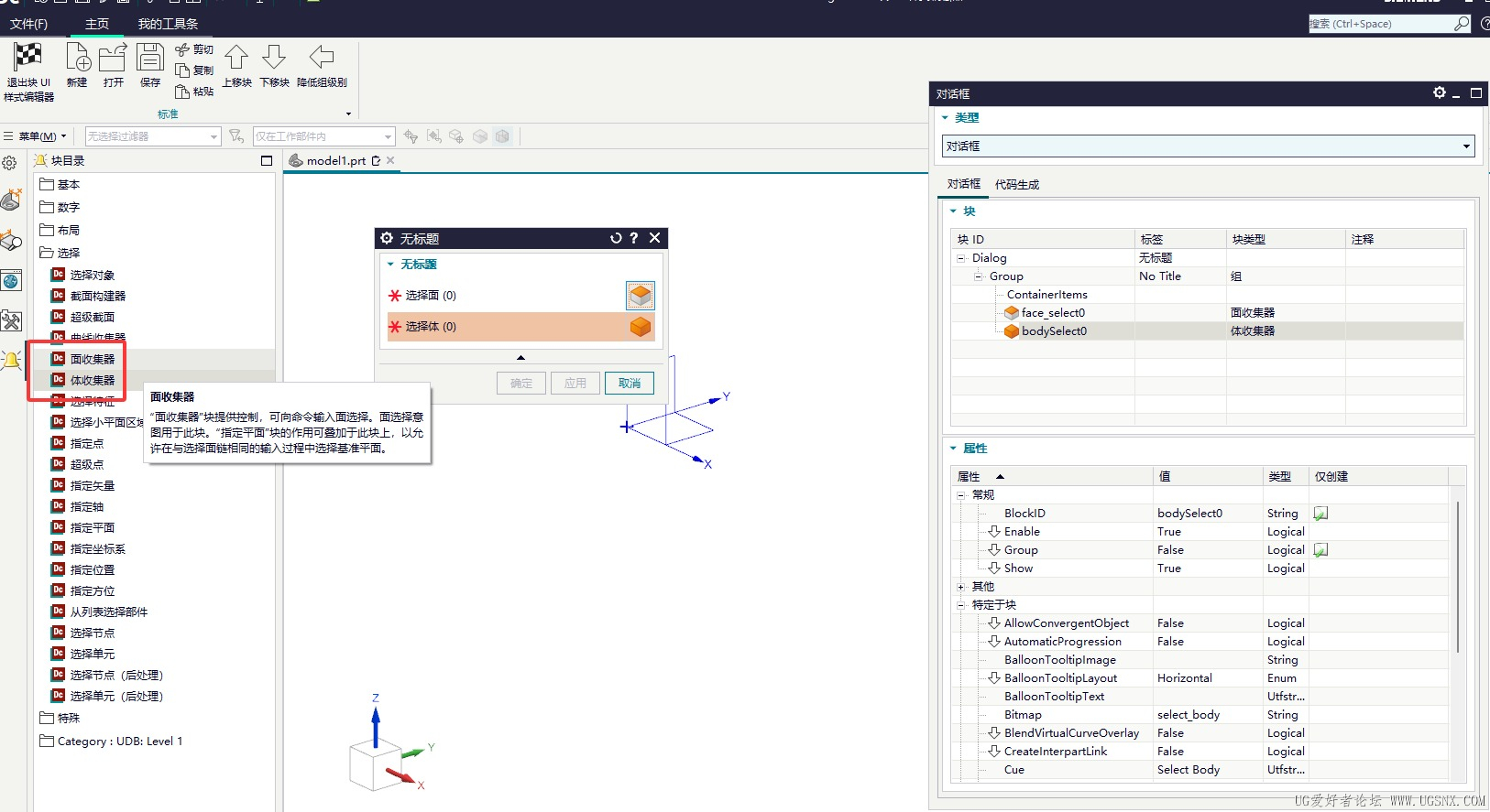

点击面收集器和体收集器会出来对话框预览窗口

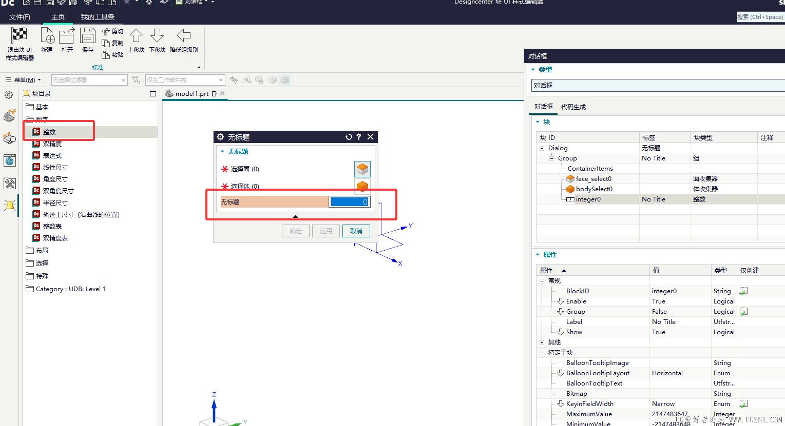

再选一个整数,用来设置透明度
改下样式,改成拖动的。
这些选项不知道什么用的可以直接找帮助文档

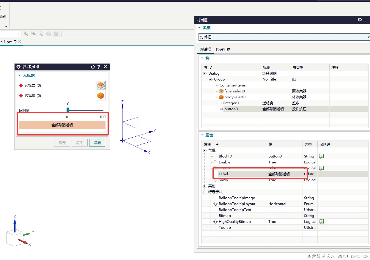

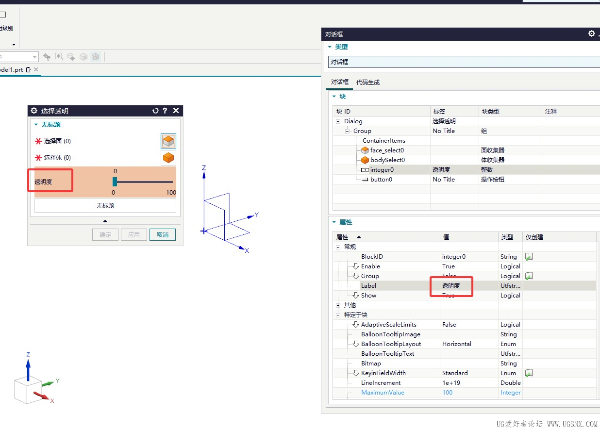

再加个按钮用来清空透明度

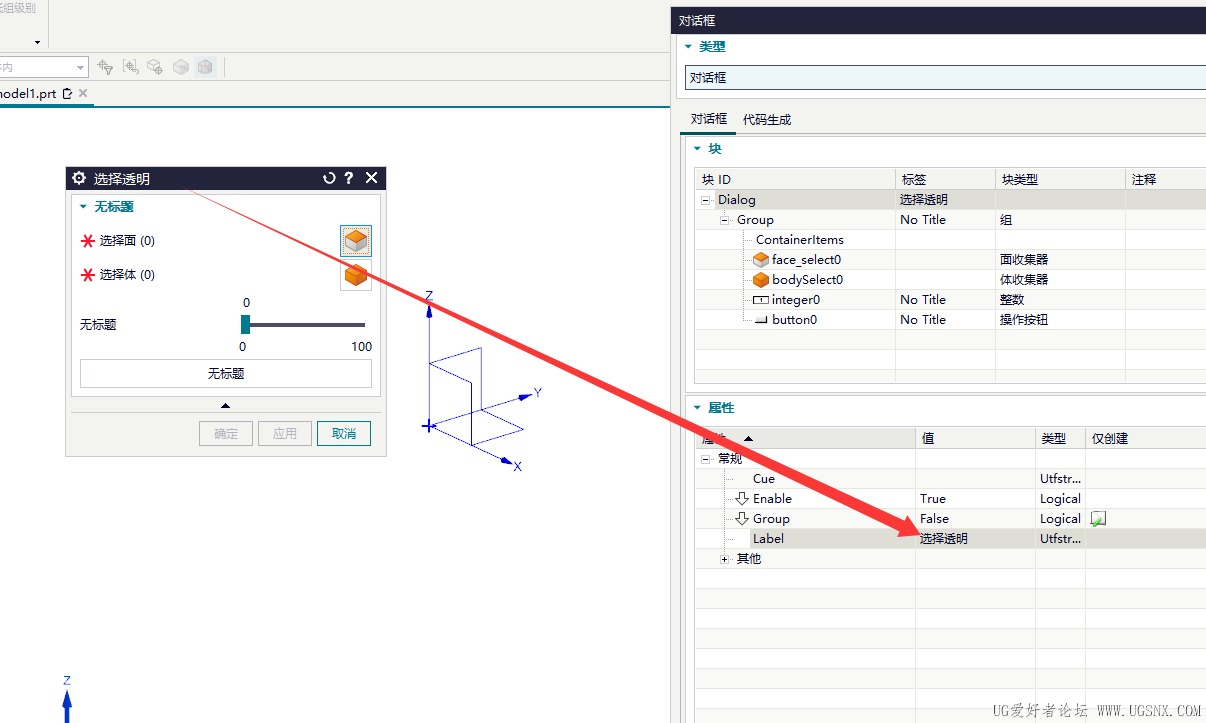

把对话框按钮的标题都改改,右边对话框块里选中dialog后,改label标签就行了。

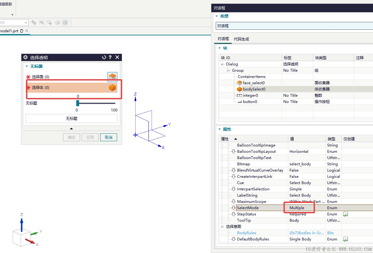

选择组件确认下下图这个选项是多选的,好像默认就是多选。
整数组件标题也改下,同样是选中右边对话框里的组件后对label进行修改。
按钮标题也改下

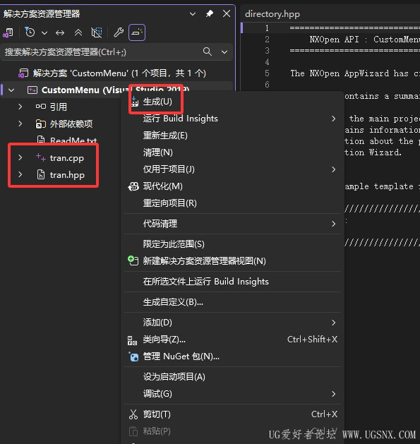

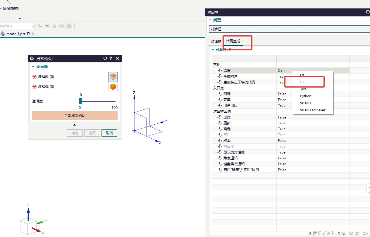

界面就这样弄好了可以生成模板代码了,切到代码生成,选择生成c++的。

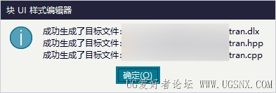

点击保存,设置个名称后保存

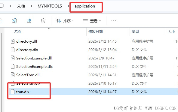

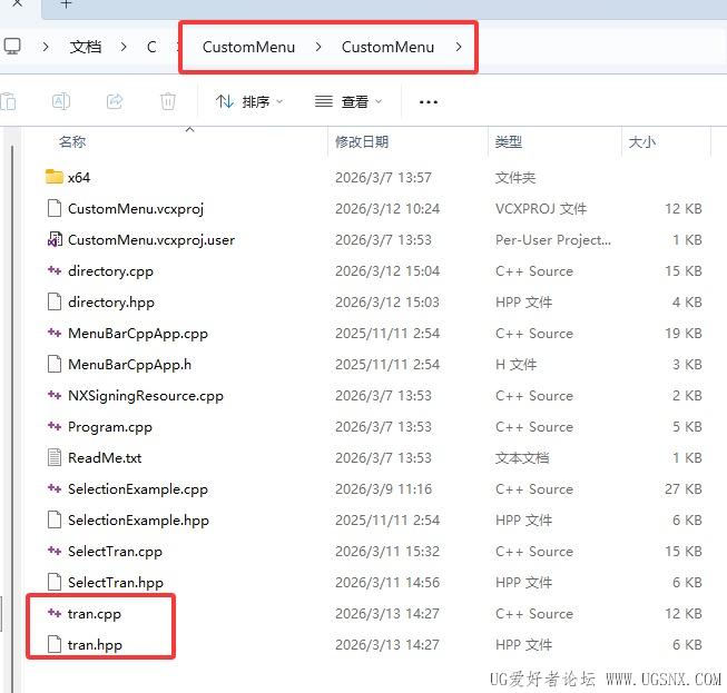

把dlx放你外挂工具目录的application下
cpp和hpp放你c++开发目录下

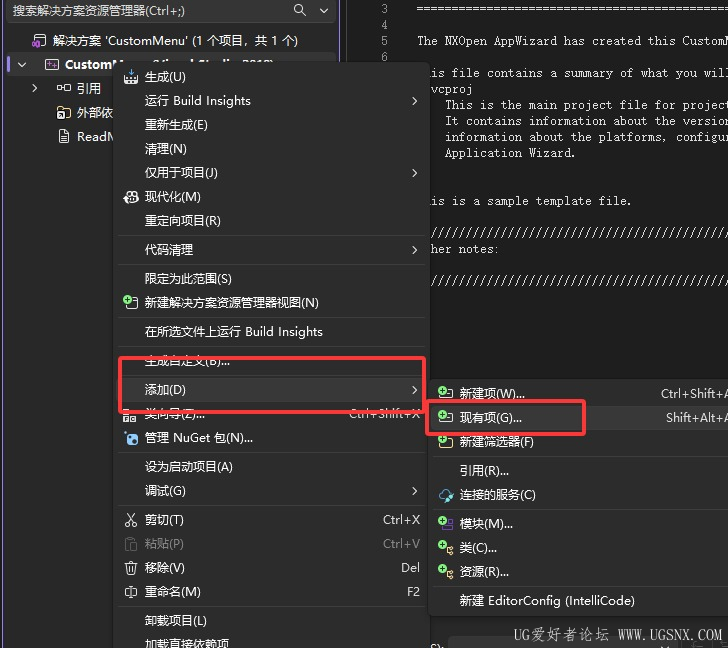

启动VS2026把其他多余的其他cpp文件移除然后把上面这两个文件添加到项目(不会的可以看上面菜单按钮官方演示案例)

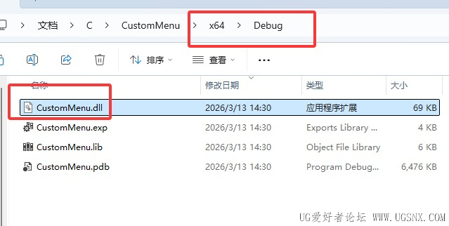

直接生成

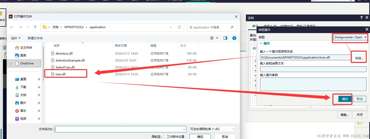

这个生成的dll文件名称是你项目名称,不是你.cpp的名称的,不过能重命名。
复制放application下改下名tran

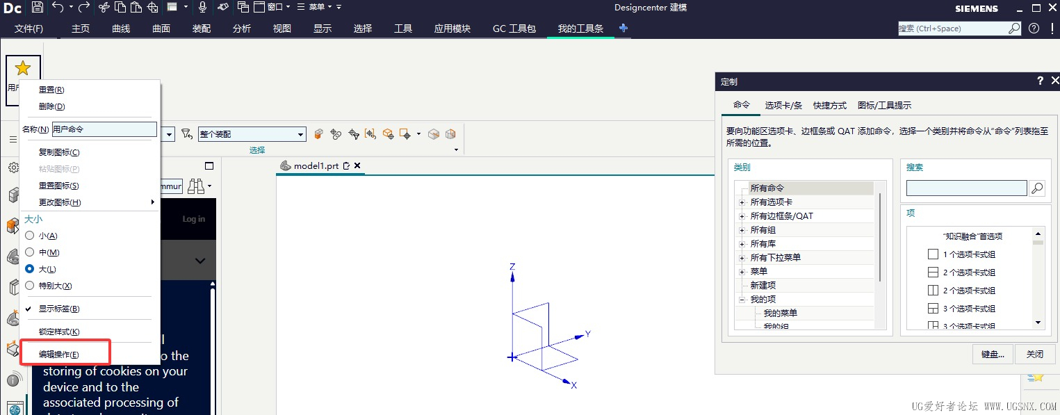

到NX里编辑下按钮
改成你生成的dll文件

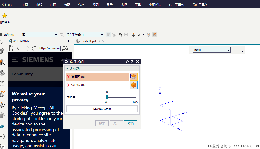

点击按钮就能调用了,因为没写功能代码,所以这边只有自动的选择,调整数值的功能,还未实现点应用改变透明度,功能代码下一篇再写吧。
