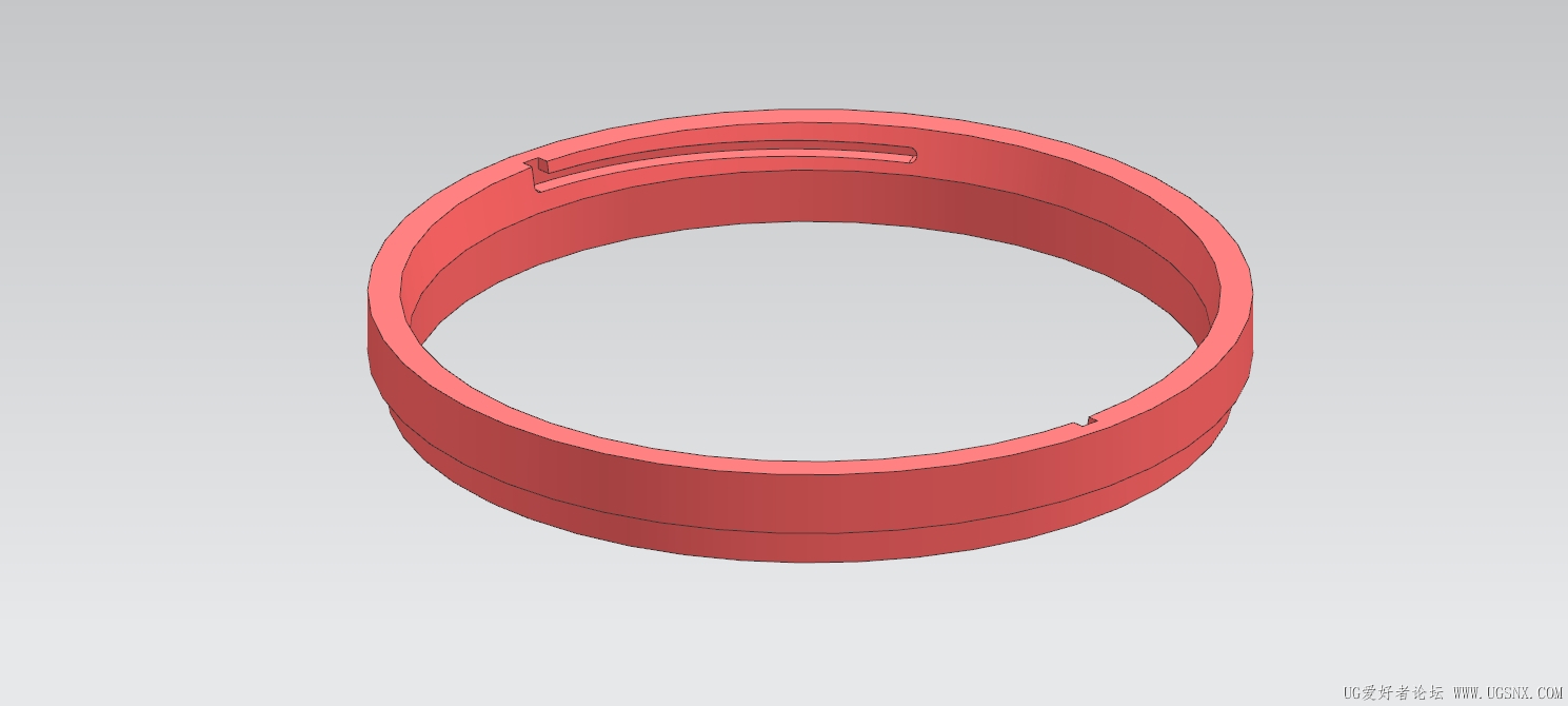

哪位大神看看这种槽有没有办法加工

先成型刀铣倒扣槽,然后在铣削小方块槽

上传3D图啊,这谁看的出来

有那种头很小的侧铣头  不知道你这个能不能用  但是要我说T刀开个粗得了  电火花吧  省心省力

用侧铣头,没有的话就拆电极放电

忘了说明材料了,热熔胶粘住的工程塑料

好像也只能这样搞了
