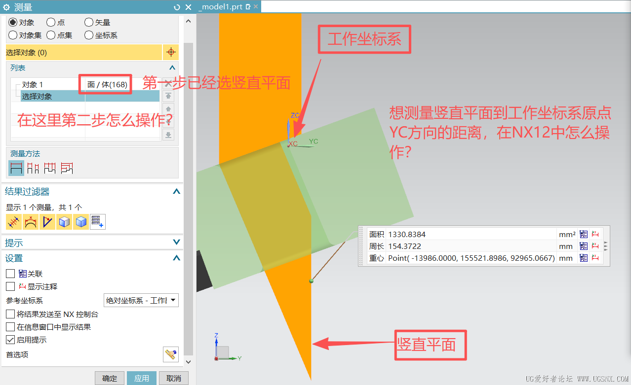

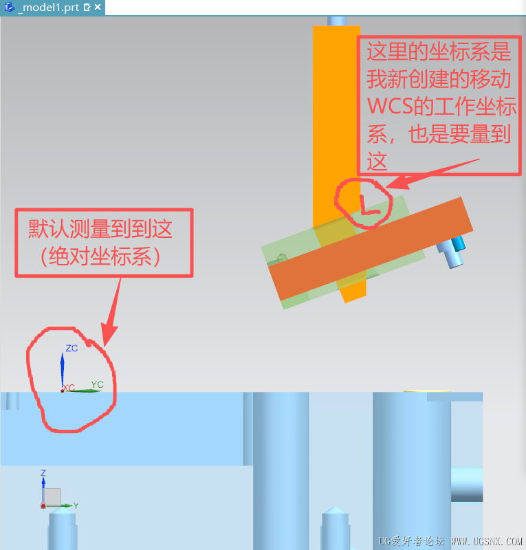

感觉NX12测量功能很不会用,如图1所示,我想测量竖直平面与工作坐标系间YC方向间的距离,第一步选择了YC方向的面,下一步该怎么操作呢?我只能错误的测量到竖直面到WCS原点的距离(图2所示),求指教

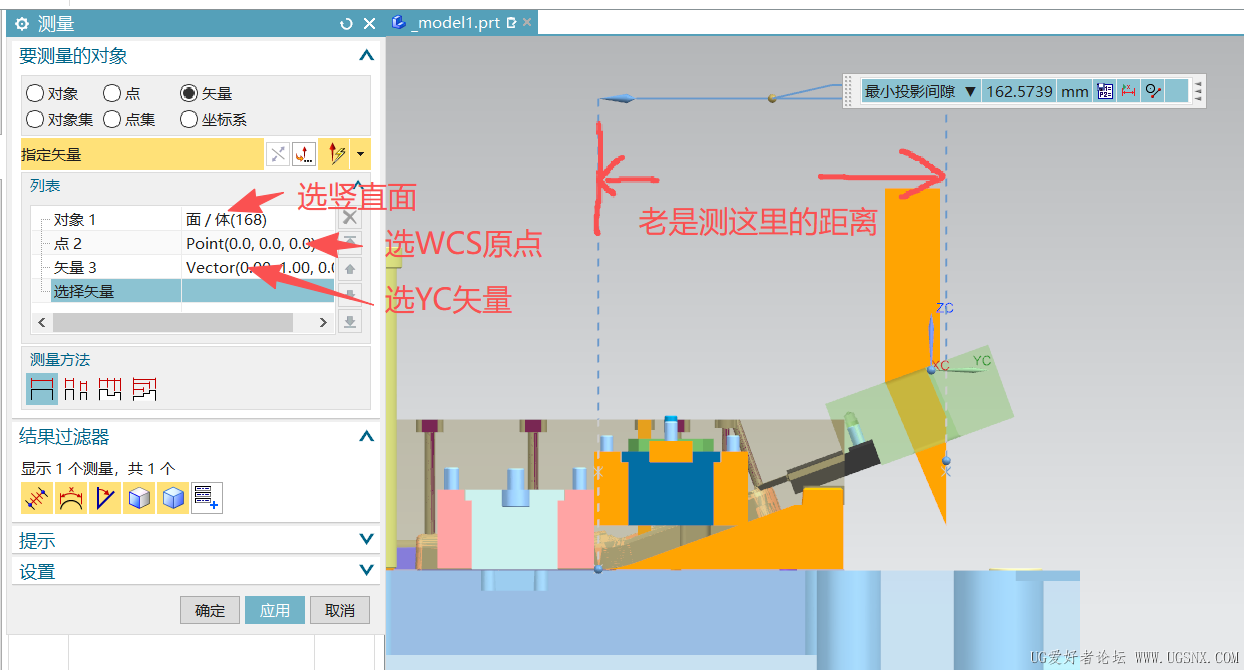

发表于 2026-3-13 20:44:13 来自手机 | 显示全部楼层
先失量→再对象

 楼主| 发表于 2026-3-13 21:17:26 | 显示全部楼层

发表于 2026-3-14 08:38:27 | 显示全部楼层
设置里参考坐标系要选工作坐标系。

 楼主| 发表于 2026-3-14 14:23:18 | 显示全部楼层
qsch2000* 发表于 2026-3-14 08:38
设置里参考坐标系要选工作坐标系。
可是我选不到这个坐标系,默认的都是选绝对坐标系

发表于 2026-3-16 09:47:44 | 显示全部楼层
矢量一定要选对
