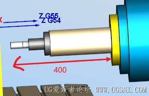

组建了一个卧加带W轴的机床,先让W轴伸出400来是正确的,但是当程序段走到G43H01Z50长度补偿时,W轴又自动缩回去了,通过测量发现400的长度变成了刀长+W轴的伸出长度,也就是说刀补变了,W轴又自动缩回去了一个刀长,仿真程序是没问题的,没有出现报警,只是W轴伸出长度不是设定的400,请大师指定一下错误在哪?

机床树上把主轴拖到W轴下方试下

豆包牛啊,居然给解决了

图片看不出问题
