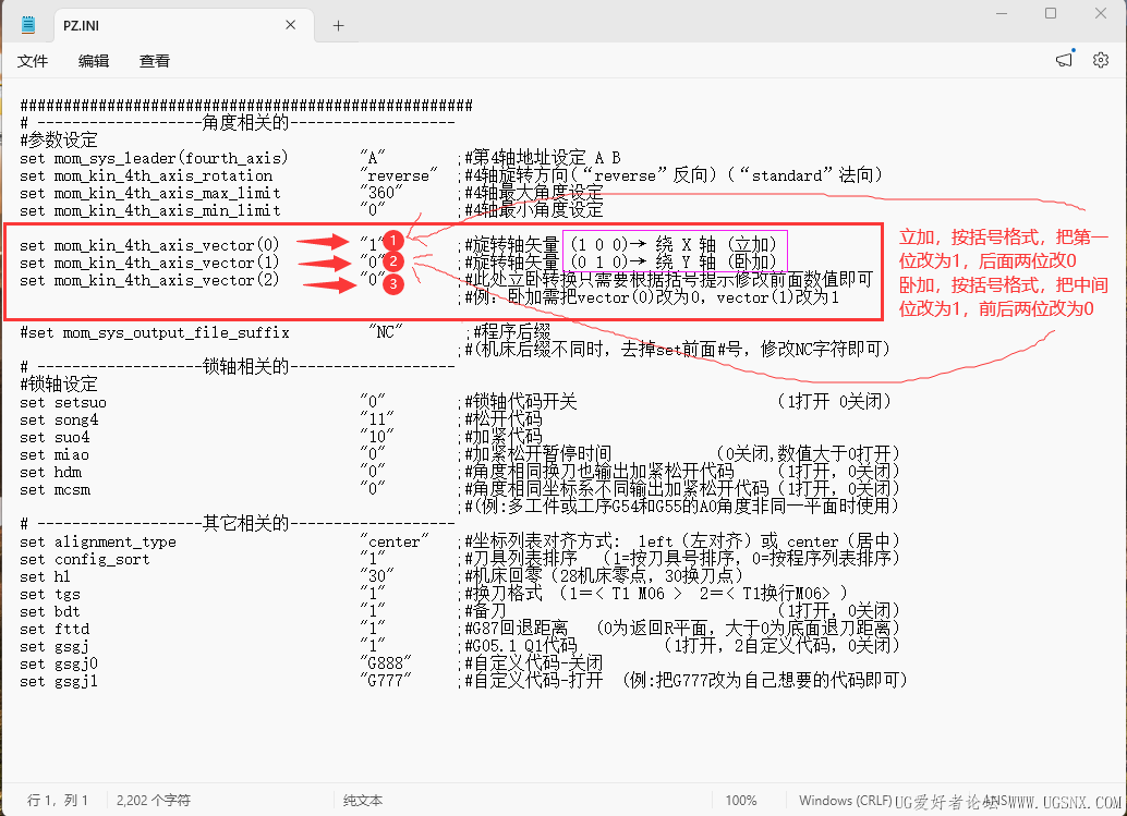

之前有人在问立加后处理改配制文件后转换成卧加问题,这样一个后处理就可以满足多种需求,闲来没事我研究了一下,解决了这个问题,很多人想的是改平面,但后处理认的是旋转矢量,这里放上我修改的后处理供大家参考

立卧转换修改方法,打开PZ.INI文件,按图上修改即可,安全检测和宏转换会自动切换
