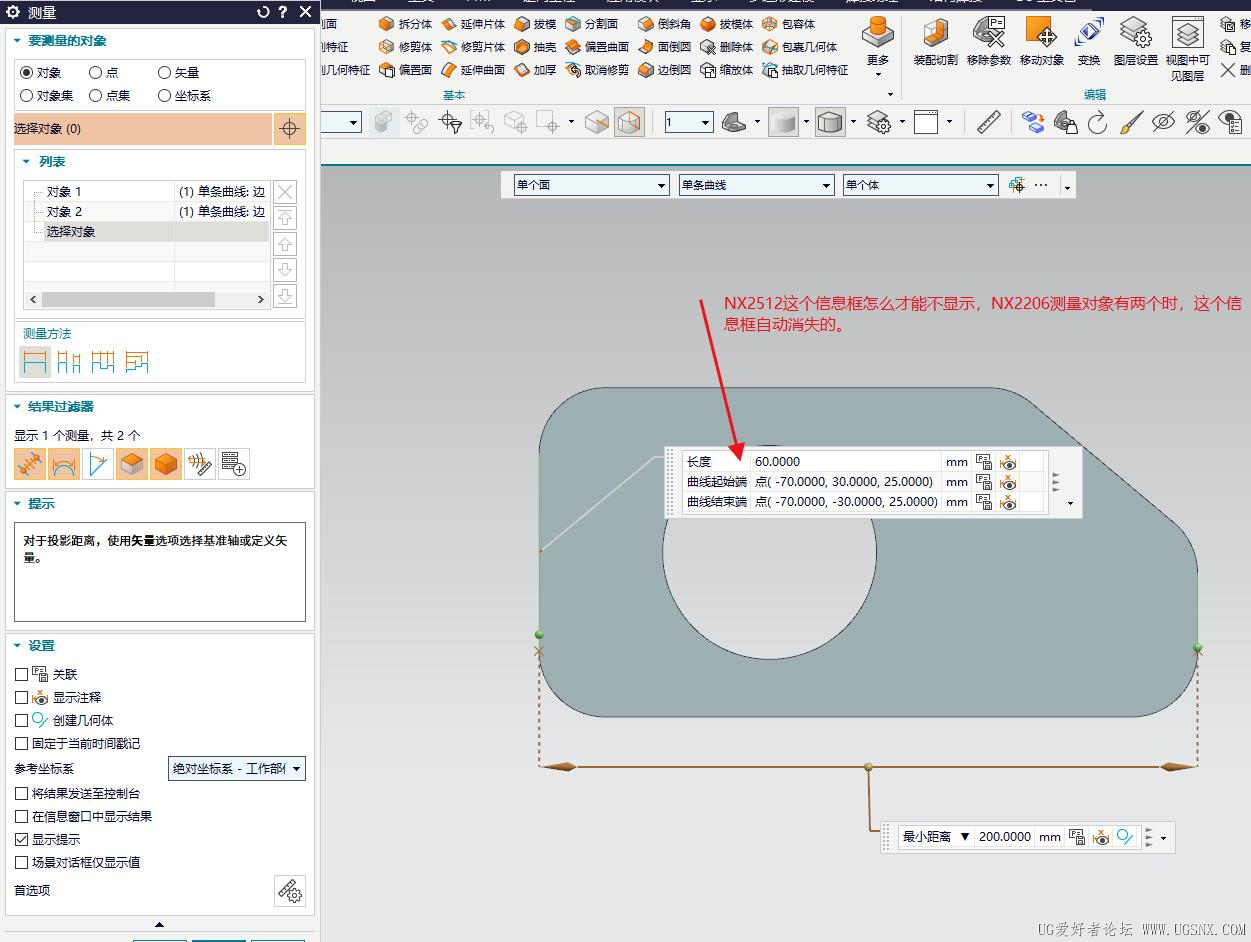

请问有没有大神知道NX2512测量怎么取消多余的信息显示框。在NX2206里面,测量是选择第一个对象时会有信息显示框,但是只要选择第二个对象,立刻变成两者的距离,第一个信息显示框自动消失,但是NX2512还会留在那,不会自动消失。请知道的大神指导一下。谢谢。

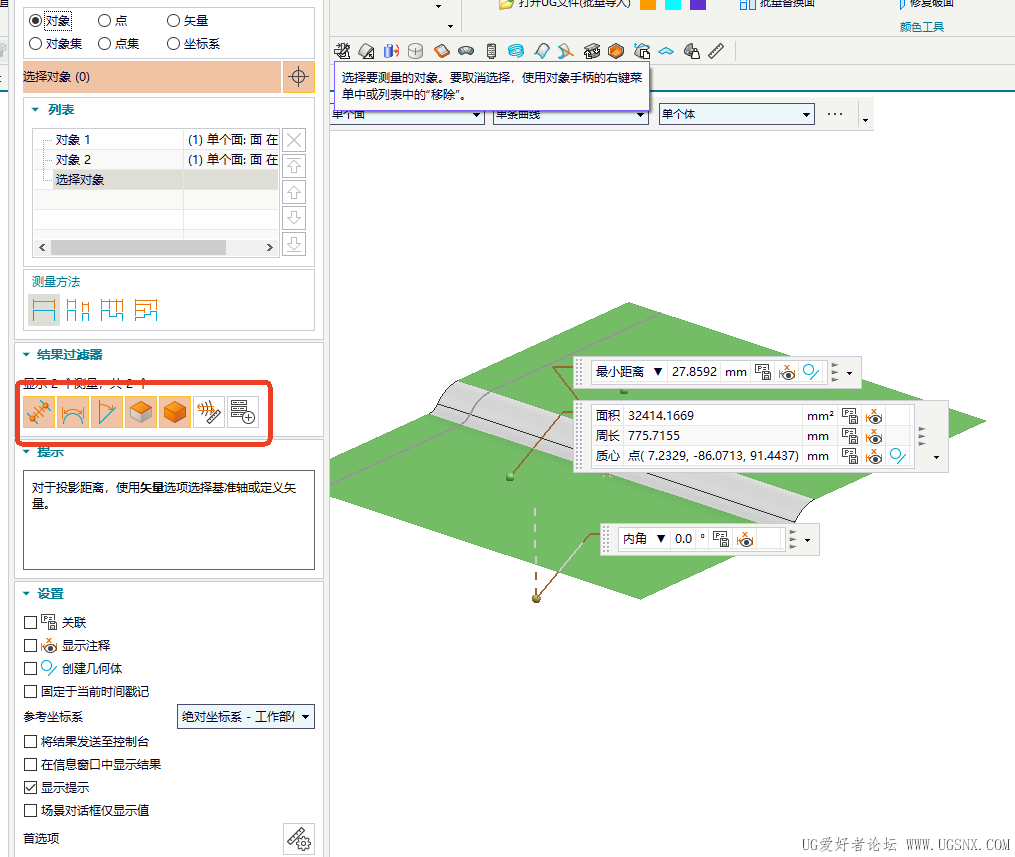

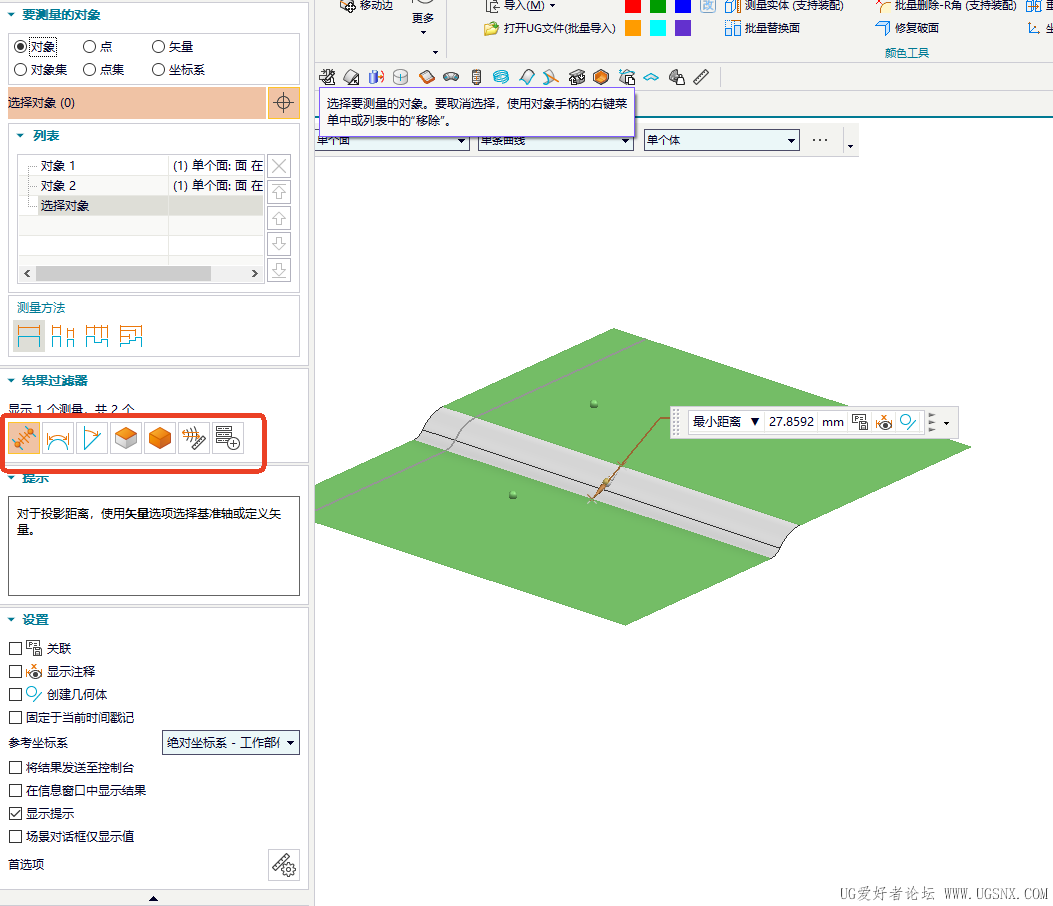

发表于 2026-3-16 17:13:14 | 显示全部楼层
后面倒三角里面关掉一些

发表于 2026-3-16 18:28:06 | 显示全部楼层
只留一个就好了

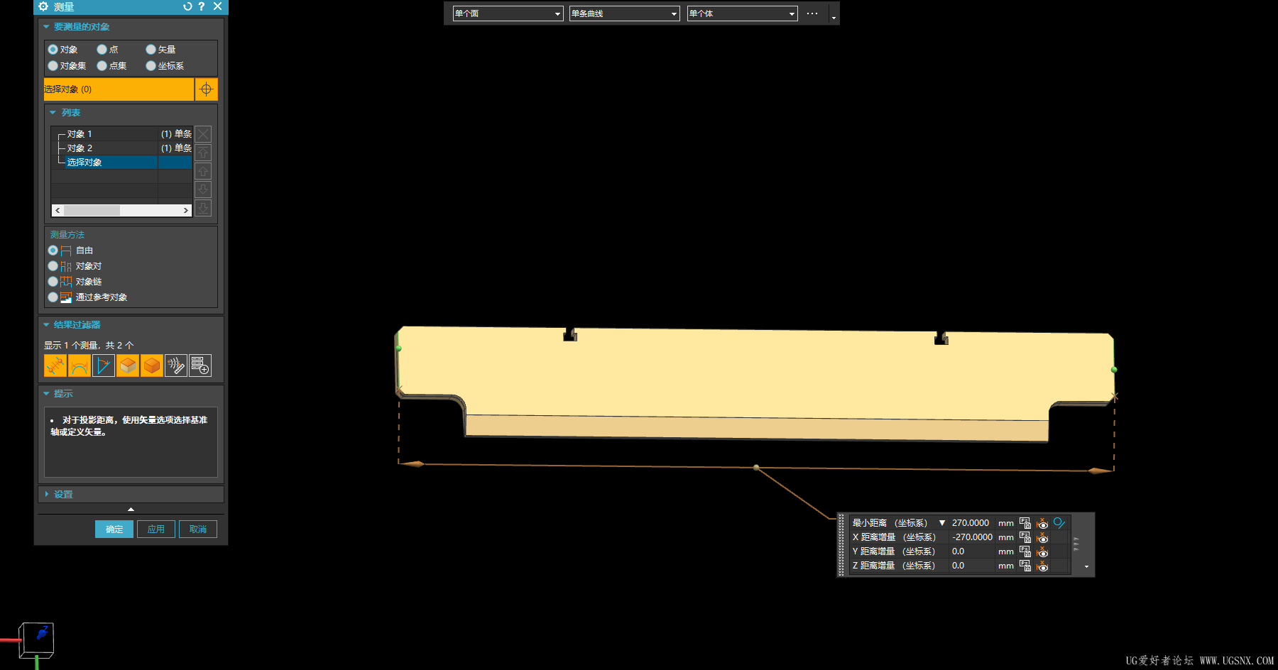

发表于 2026-8-5 14:34:22 | 显示全部楼层
我这2606没有你说的那个问题,你用上个版本的设置和角色试试

发表于 2026-9-9 16:56:57 | 显示全部楼层
测距离的时候下面只留个距离就没有了
