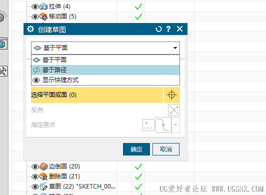

[求助] 为什么草图原点不在圆心上,我选择的圆的平面,建立草图,确定后草图原点跑到其他

 楼主| 发表于 2026-3-17 16:24:38 | 显示全部楼层
周杰华 发表于 2026-3-17 16:12
你扫略的对齐选项  不是用 参数,也没勾保留形状吧,扫出来是不是个圆管, 只是近似圆,所以捕捉不了? ...
我看了一下。对齐用的是参数

发表于 2026-3-18 09:17:05 | 显示全部楼层
试了一下,好像【扫掠】命令尽管勾选保留形状,以及对齐设置为参数选项,扫掠出来的末端也只是近似圆形的样条曲线,并非整圆。甚至引导线如果只是一段直线好像扫掠出来也并非整圆。
要么用【管】命令或者【沿引导线扫掠】命令,末端可以是一个整圆。
要么直接绘制,使用【端点】选取引导线的末端点作为草绘原点,或者是使用【交点】方式选取末端截面和引导线的交点作为草绘原点。

 楼主| 发表于 2026-3-18 09:42:19 | 显示全部楼层
czw1324 发表于 2026-3-18 09:17
试了一下,好像【扫掠】命令尽管勾选保留形状,以及对齐设置为参数选项,扫掠出来的末端也只是近似圆形的样 ...
太感谢了。我试了一下确实如您所说,用沿引导线扫掠命令,就可以选择末端圆面做草图了,非常感谢,不过您说的第一条勾选保留形状,这个不知道是不是版本原因,我的菜单扫掠命令里并没有这个。我所用版本是1953版本。再次感谢。祝生活愉快!

发表于 2026-3-21 12:38:51 | 显示全部楼层
虽然是4天前的帖子,不知道有没有解决,但是我还是想说一下。
首先,你在扫掠前是有一条引导线的,那条引导线的端点就是你需要的圆心,如果删掉了,可以使用【抽取虚拟曲线】命令抽取出来,抽取出来的端点也是你需要的圆心;
然后,如果你是直接创建草图环境,在创建草图时,【平面方法】选择‘【新平面】而不是【自动判断】,草图原点就是选择上面引导线或者抽取曲线的端点;
如果你是使用其他建模命令(比如【拉伸】、【旋转】等)创建的草图环境,在创建草图时,不要直接点击想要的平面或对象,而是要点击【选择曲线】右侧的【绘制截面】按钮进入创建草图对话框,后面的步骤和直接创建草图一样。

 楼主| 发表于 2026-3-23 13:05:53 | 显示全部楼层
首先,你在扫掠前是有一条引导线的,那条引导 ...
大佬你好,感谢您的热心回复,我对照这您的步骤操作了一下,不知道是不是版本问题,还是说【草图】命令中【基于平面】命令就是您说的【新平面】,因为我只找到了这个命令,另附图如下
