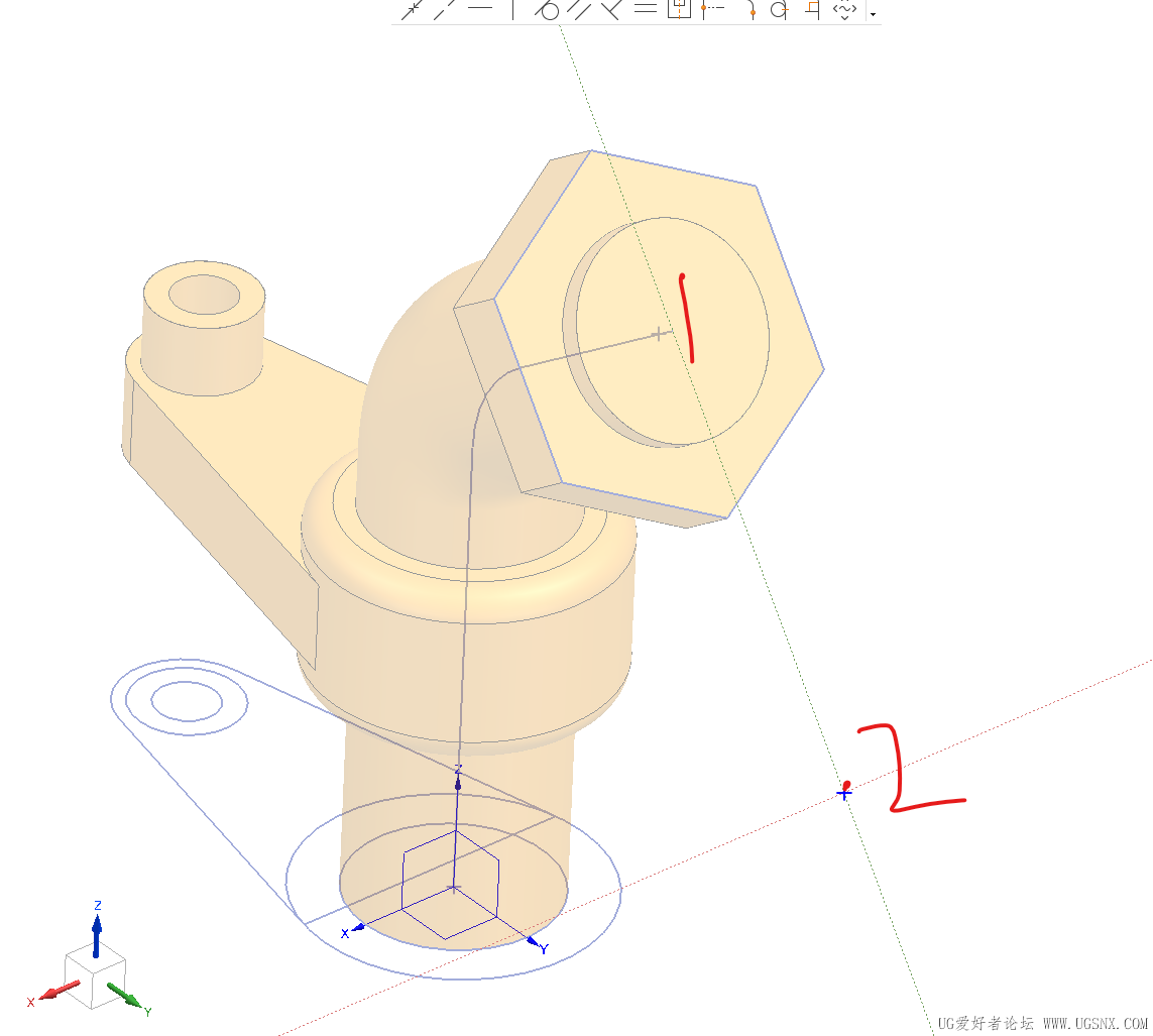

[求助] 为什么草图原点不在圆心上,我选择的圆的平面,建立草图,确定后草图原点跑到其他
31
211
211
发表于 2026-3-17 10:43:39 | 显示全部楼层 |阅读模式
图上传不了
1是我选择作为草图的平面,2是自动生成的草图原点

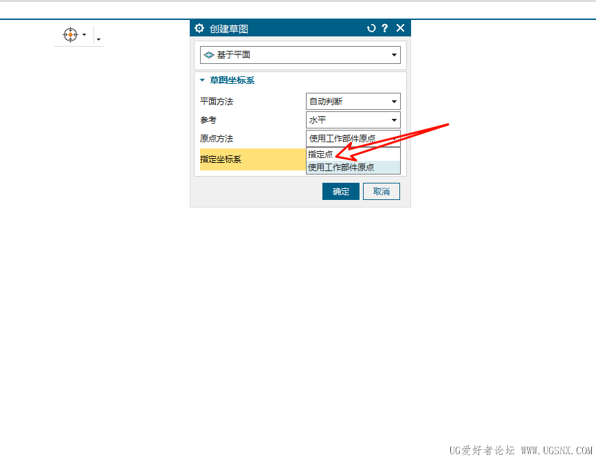

发表于 2026-3-21 12:38:51 | 显示全部楼层
虽然是4天前的帖子,不知道有没有解决,但是我还是想说一下。
首先,你在扫掠前是有一条引导线的,那条引导线的端点就是你需要的圆心,如果删掉了,可以使用【抽取虚拟曲线】命令抽取出来,抽取出来的端点也是你需要的圆心;
然后,如果你是直接创建草图环境,在创建草图时,【平面方法】选择‘【新平面】而不是【自动判断】,草图原点就是选择上面引导线或者抽取曲线的端点;
如果你是使用其他建模命令(比如【拉伸】、【旋转】等)创建的草图环境,在创建草图时,不要直接点击想要的平面或对象,而是要点击【选择曲线】右侧的【绘制截面】按钮进入创建草图对话框,后面的步骤和直接创建草图一样。

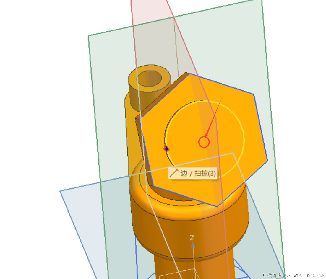

发表于 2026-3-18 09:17:05 | 显示全部楼层
试了一下,好像【扫掠】命令尽管勾选保留形状,以及对齐设置为参数选项,扫掠出来的末端也只是近似圆形的样条曲线,并非整圆。甚至引导线如果只是一段直线好像扫掠出来也并非整圆。
要么用【管】命令或者【沿引导线扫掠】命令,末端可以是一个整圆。
要么直接绘制,使用【端点】选取引导线的末端点作为草绘原点,或者是使用【交点】方式选取末端截面和引导线的交点作为草绘原点。

发表于 2026-3-17 13:06:54 | 显示全部楼层
可以指定原点

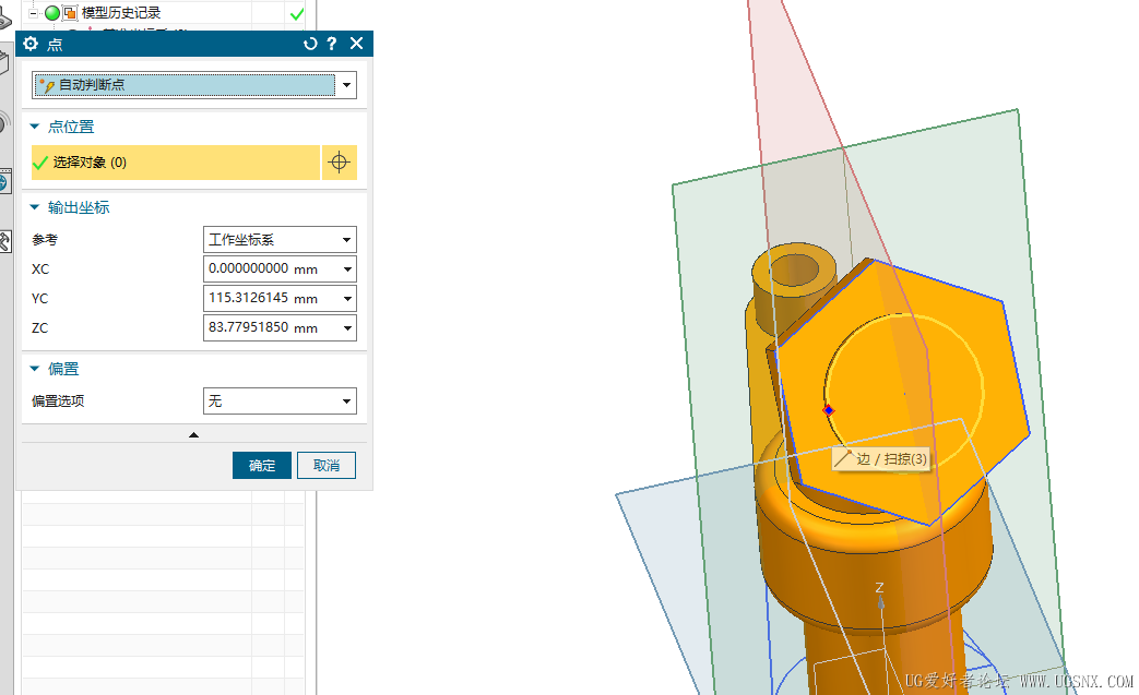

 楼主| 发表于 2026-3-17 13:52:09 | 显示全部楼层
是这样的,选中平面后,指定点的位置选不了圆中心,只能选定边上的扫掠点

发表于 2026-3-17 14:09:17 | 显示全部楼层
你的点过滤器调整一下呗。  你不会用过滤器吗?

 楼主| 发表于 2026-3-17 14:15:06 | 显示全部楼层
我刚试了一下也不行哎,我在建立草图命令里选了点还不行哎,麻烦你帮我看看

发表于 2026-3-17 16:07:53 | 显示全部楼层
你不要自动判断点,你用圆心点

发表于 2026-3-17 16:12:14 | 显示全部楼层
你扫略的对齐选项  不是用 参数,也没勾保留形状吧,扫出来是不是个圆管, 只是近似圆,所以捕捉不了?

 楼主| 发表于 2026-3-17 16:22:34 | 显示全部楼层
周杰华 发表于 2026-3-17 16:12
你扫略的对齐选项  不是用 参数,也没勾保留形状吧,扫出来是不是个圆管, 只是近似圆,所以捕捉不了? ...
我感觉你说的很对,可以详细说说吗

 楼主| 发表于 2026-3-17 16:23:00 | 显示全部楼层
NQJ-NX 发表于 2026-3-17 16:07
你不要自动判断点,你用圆心点
用了。也不行
