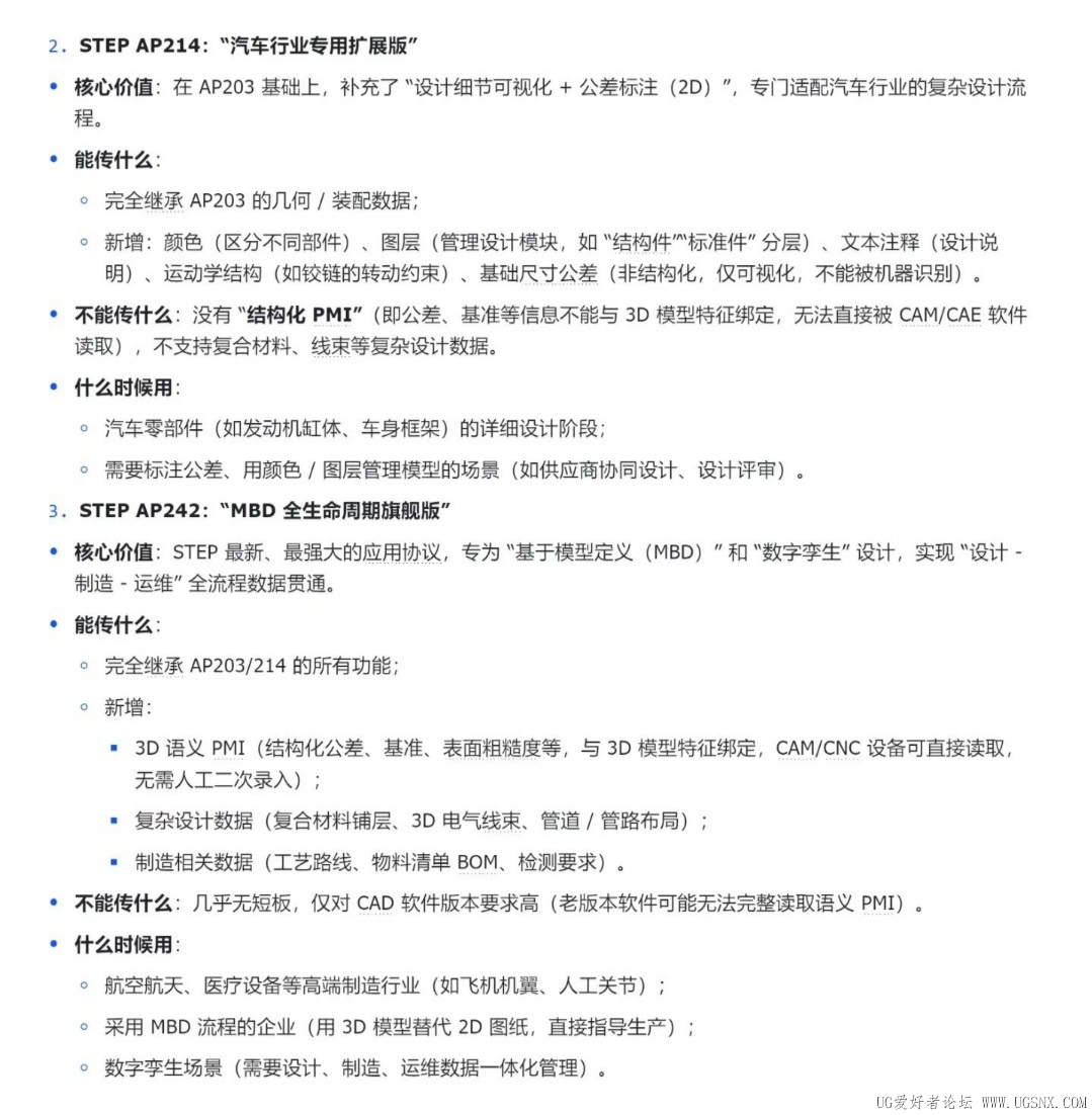

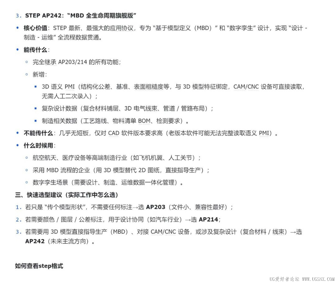

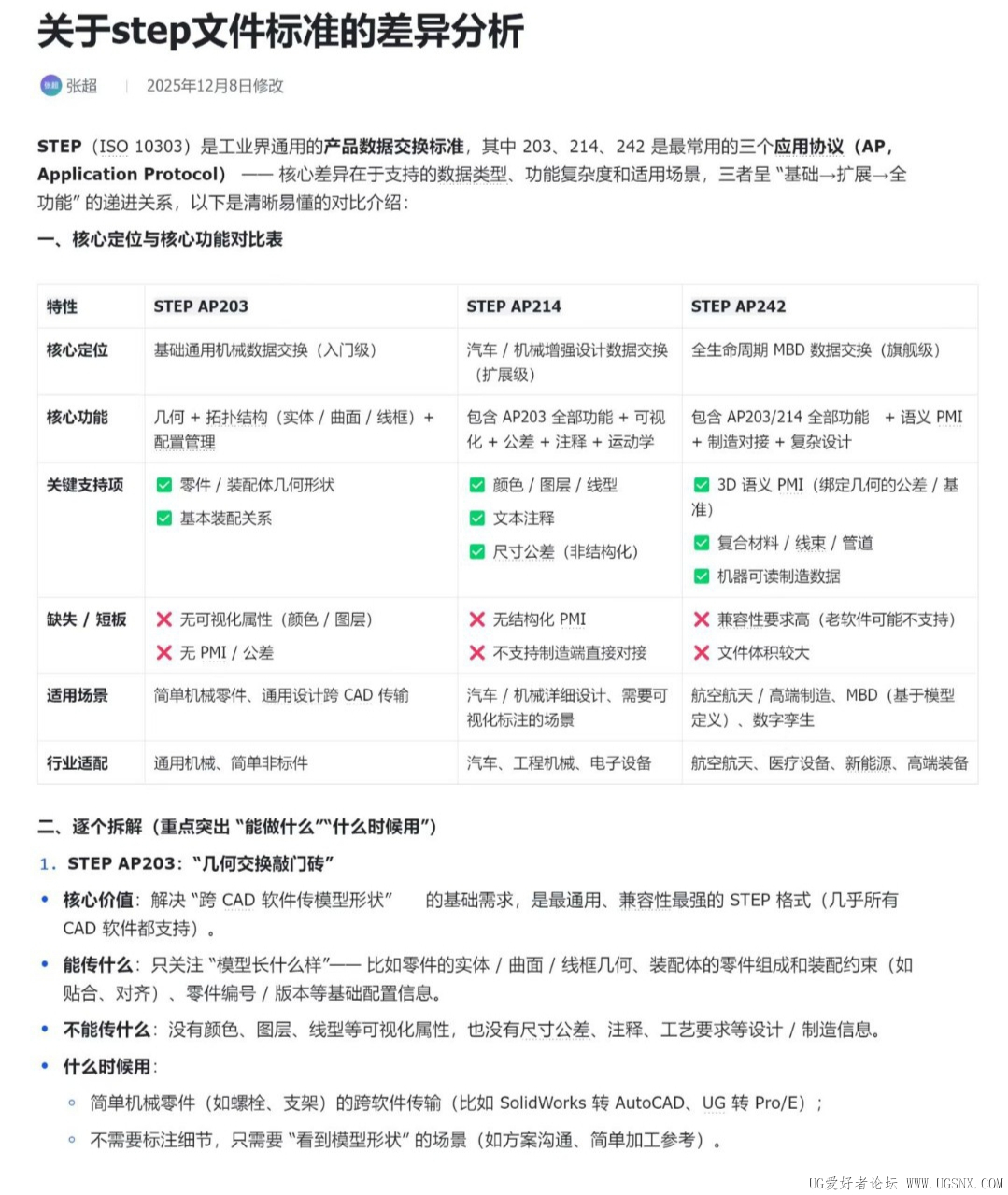

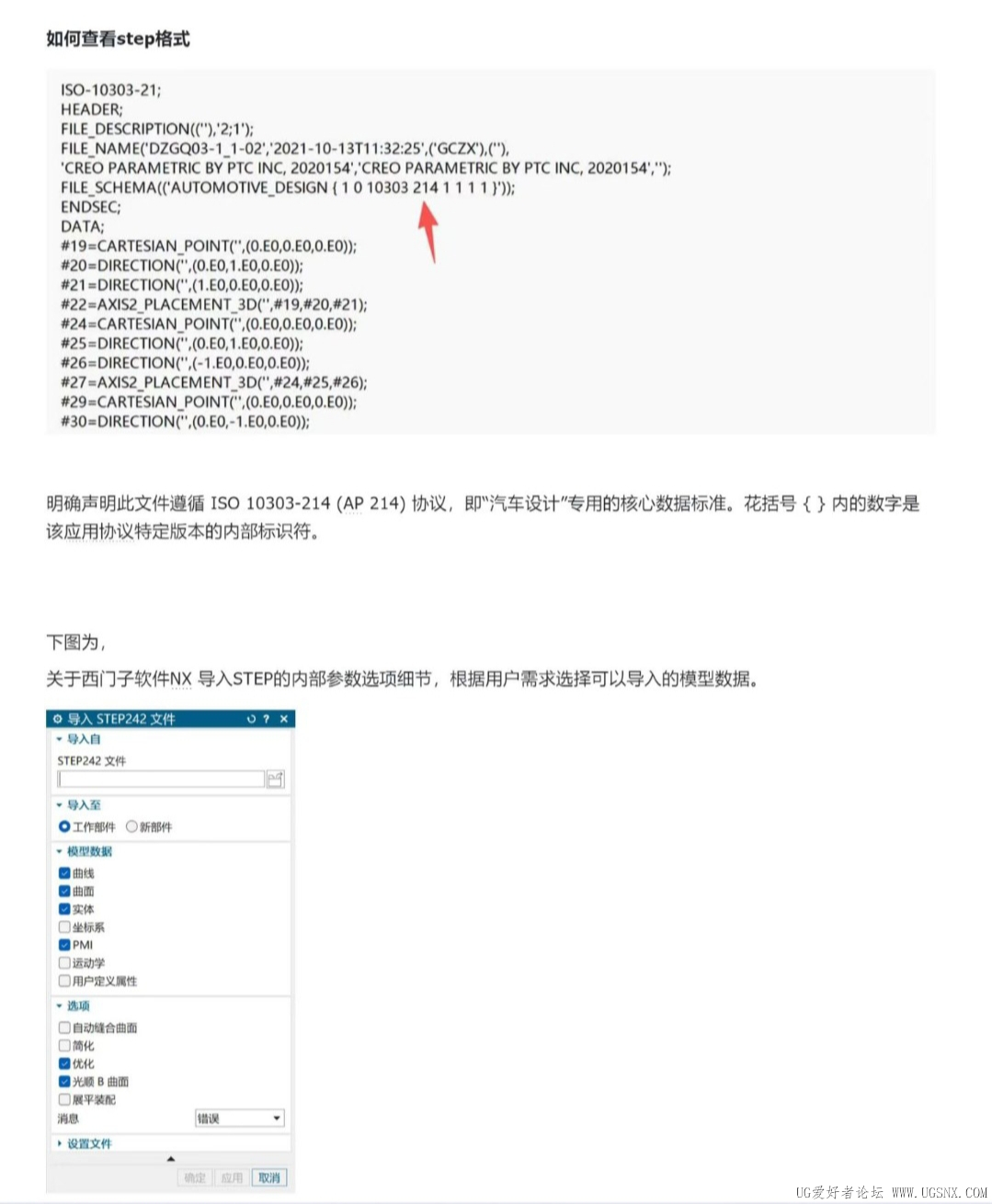

张Sir的资料:step文件标准差异分析

很纳闷,nx非得要用户分清这三种stp格式才能导入,不能软件自动分析吗。
ug只是个使用平台🌝🌝
