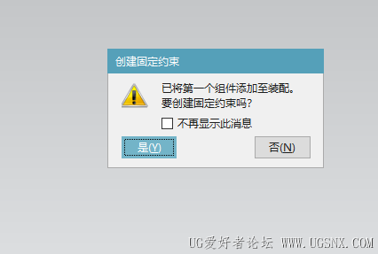

A和B组件设同心,此时我移动A组件,B组件也会动。此时必须设置B组件为固定约束。 两个都在动。。。。。
有没有一种办法可以不设置B组件为固定约束又能保证B组件不动的。
是否只有两种办法?:
1、设置B组件固定。
2、将B组件位置与其他“位置已经固定的组件”约束好。

是这两种方法。装配第一个组件时,会弹出提示问你是否将第一个组件设为固定的。

要想不动只有自由度为0

同心约束的情况下,移动方向有限制

约束为滑动副可满足吗?
