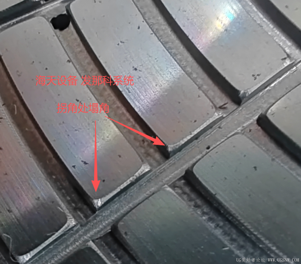

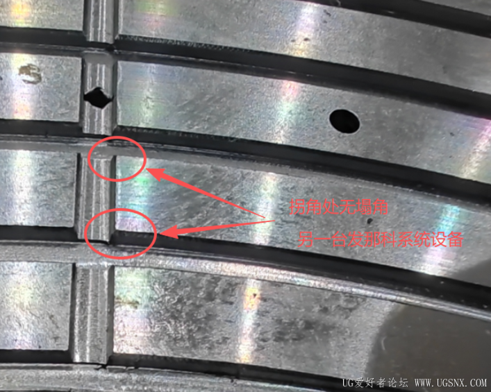

  群里大神有遇到同样程序放在两台机,加工效果不一致,另一台有塌角过切。有大神遇到同样问题吗?求助

发表于 2026-3-18 18:03:57 | 显示全部楼层
像是手拿打磨机打的
102
1347
7473
7473
发表于 2026-3-18 18:40:34 来自手机 | 显示全部楼层
开槽的刀不锋利了留下较大毛边造成的吧?
29
2388
21875
论坛贡献活跃会员可爱天使一等奖
发表于 2026-3-18 19:23:59 | 显示全部楼层
将加工参数的速度优先改为精度优先即可。
250
6237
6237
灌水王
 楼主| 发表于 2026-4-8 17:51:36 | 显示全部楼层
#忘忧草# 发表于 2026-3-18 19:23
将加工参数的速度优先改为精度优先即可。
精加工模式也不行,后来在程序头加 G5.1 Q1,程序尾加G5.1 Q0 开启高速高精指令解决了。
29
2388
21875
论坛贡献活跃会员可爱天使一等奖
发表于 2026-4-9 13:11:39 | 显示全部楼层
632149483* 发表于 2026-4-8 17:51
精加工模式也不行,后来在程序头加 G5.1 Q1,程序尾加G5.1 Q0 开启高速高精指令解决了。 ...
好吧,可能和机床厂家的参数设定有关。
