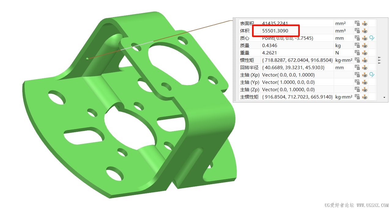

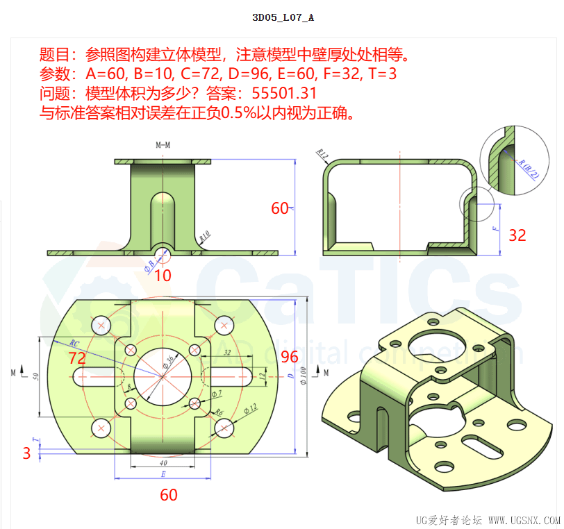

CATICS-3D05-L07-A练习题分享,prt版本为NX2406

这个五金画出来,如何生产?想过吗?

看清楚,只是建模习题,做到老学到老。加工不出来也只是想不到合适的工艺

正如另一位所言,这仅是一道练习题,只需要把模型画出来即达成目标,并非是生产加工件,另外,即使是加工件,这个件也是可以做出来的

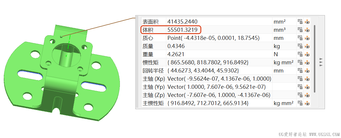

体积对了
