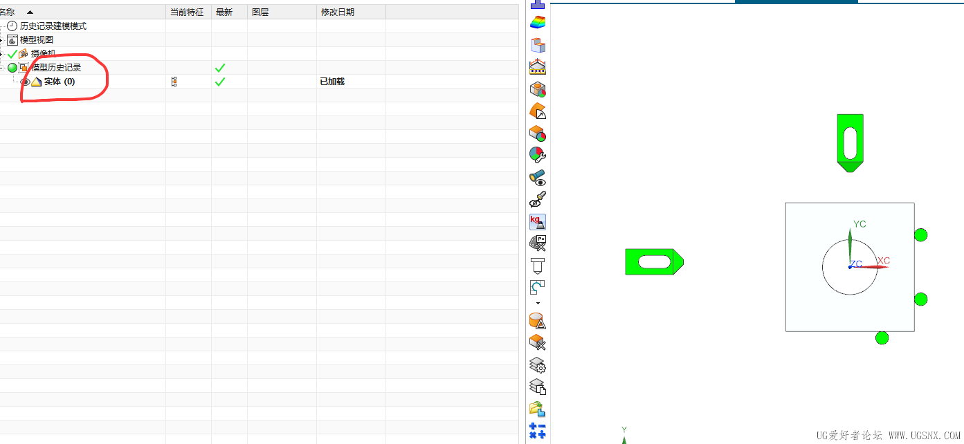

怎么把多个实体变成像导航器这样显示一个实体,这个不是装配体

stp242导进来就这样,对这个实体去参数,就正常了

 楼主| 发表于 2026-3-20 15:38:24 | 显示全部楼层
谢谢大佬,我以为UG可以设置,UG可以设置的话 导航器就没这么乱
