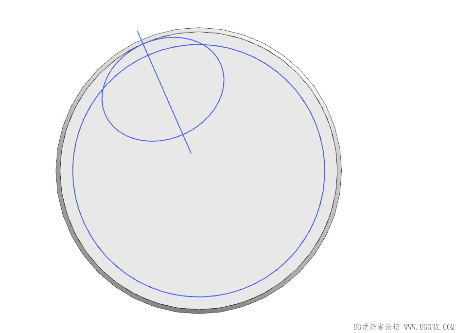

[已回复] 求助下大佬们,这种波纹管形式怎么画
72
72

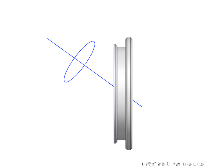

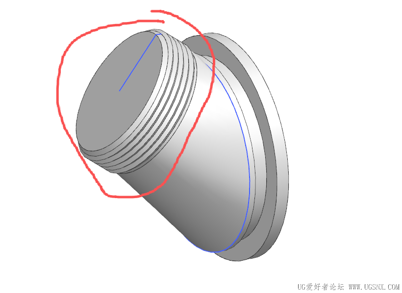

发表于 2026-9-3 17:39:28 | 显示全部楼层 |阅读模式
如图。上底和下底是两个不同大小的圆,管由这两个圆生成。波纹样式沿着管生成,同时两个圆的圆心轴并不是笔直的。我自己现在画的上方的波纹管样式是旋转拉出来,再扫掠连接底部的大圆,可以直接选上下两个圆,再沿着自己画的波纹管样式扫掠出来吗,还是有别的办法画。
263
8669
8669

Lilis 发表于 2026-9-4 09:02
大佬,这个方程公式怎么输啊,还有上下两个圆不一样大,也是在截面内选吗
111.png CTRl+E调出表达式。如果两个截面不一样大。你需要考虑一下算法。表达式直接决定了截面的尺寸。

发表于 2026-9-4 09:44:50 | 显示全部楼层
1.png 2.png 3.png 4.png 整体变形也可以
表达式里输

 楼主| 发表于 2026-9-4 09:02:15 | 显示全部楼层

 楼主| 发表于 2026-9-4 10:51:44 | 显示全部楼层
牛逼啊,大佬!!!这个是先用前面的方程生成直的管,然后再用整体变形,折成弯的吗
