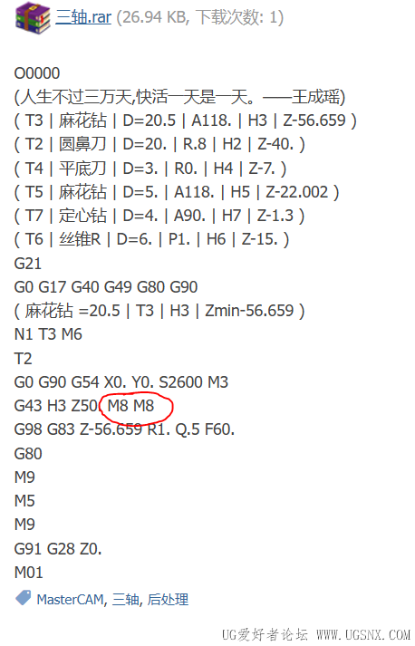

发表于 2026-3-21 08:08:10 | 显示全部楼层 |阅读模式
三轴.rar (26.94 KB, 下载次数: 344)
O0000
(人生不过三万天,快活一天是一天。——王成瑶)
( T3 | 麻花钻 | D=20.5 | A118. | H3 | Z-56.659 )
( T2 | 圆鼻刀 | D=20. | R.8 | H2 | Z-40. )
( T4 | 平底刀 | D=3. | R0. | H4 | Z-7. )
( T5 | 麻花钻 | D=5. | A118. | H5 | Z-22.002 )
( T7 | 定心钻 | D=4. | A90. | H7 | Z-1.3 )
( T6 | 丝锥R | D=6. | P1. | H6 | Z-15. )
G21
G0 G17 G40 G49 G80 G90
( 麻花钻 =20.5 | T3 | H3 | Zmin-56.659 )
N1 T3 M6
T2
G0 G90 G54 X0. Y0. S2600 M3
G43 H3 Z50. M8 M8
G98 G83 Z-56.659 R1. Q.5 F60.
G80
M9
M5
M9
G91 G28 Z0.
M01

两个M8  M9

我设置的强制开水,关水。编程的时候不用去开水
