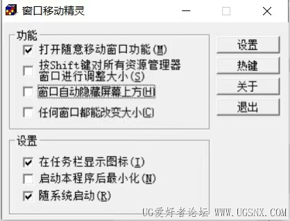

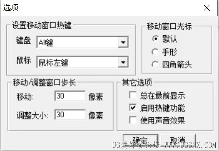

笔记本因为分辨率比较低,屏幕比较小,比如选择刀具、模拟选项选择的时候,不显示确定对话框,这个时候我们就无法点击确定。
方法一,在设置里面把屏幕的缩放布局显示改为 100%。(此方法治标不治本,还得来回改,临时用一下应急还行)
方法二,下载一款窗口移动精灵,设置一下移动窗口的就是快捷键。附件是窗口插件需要的自己拿。
MoveWizard.zip (288 Bytes, 下载次数: 37)
