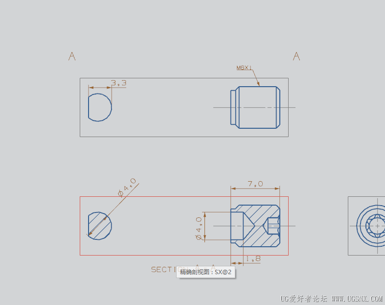

stp格式的文件 用UG打开出工程图   有线框怎么去除 ,还是颜色怎么修改
问题如图
208
1665
1665
发表于 2026-3-22 17:15:34 | 显示全部楼层
在首选项里找到制图,然后点图纸视图,点工作流程里面有边界显示给取消掉

如果原来的模版不是这样  就把STP导入进建模呗

首选项里

也可以直接删吧

首选项里

有这个框也不影响图纸打印的,只有有个边界而已

打印时框框是不打印的

制图选项里去改

这只是你视图线框,打印的时候不会有的
