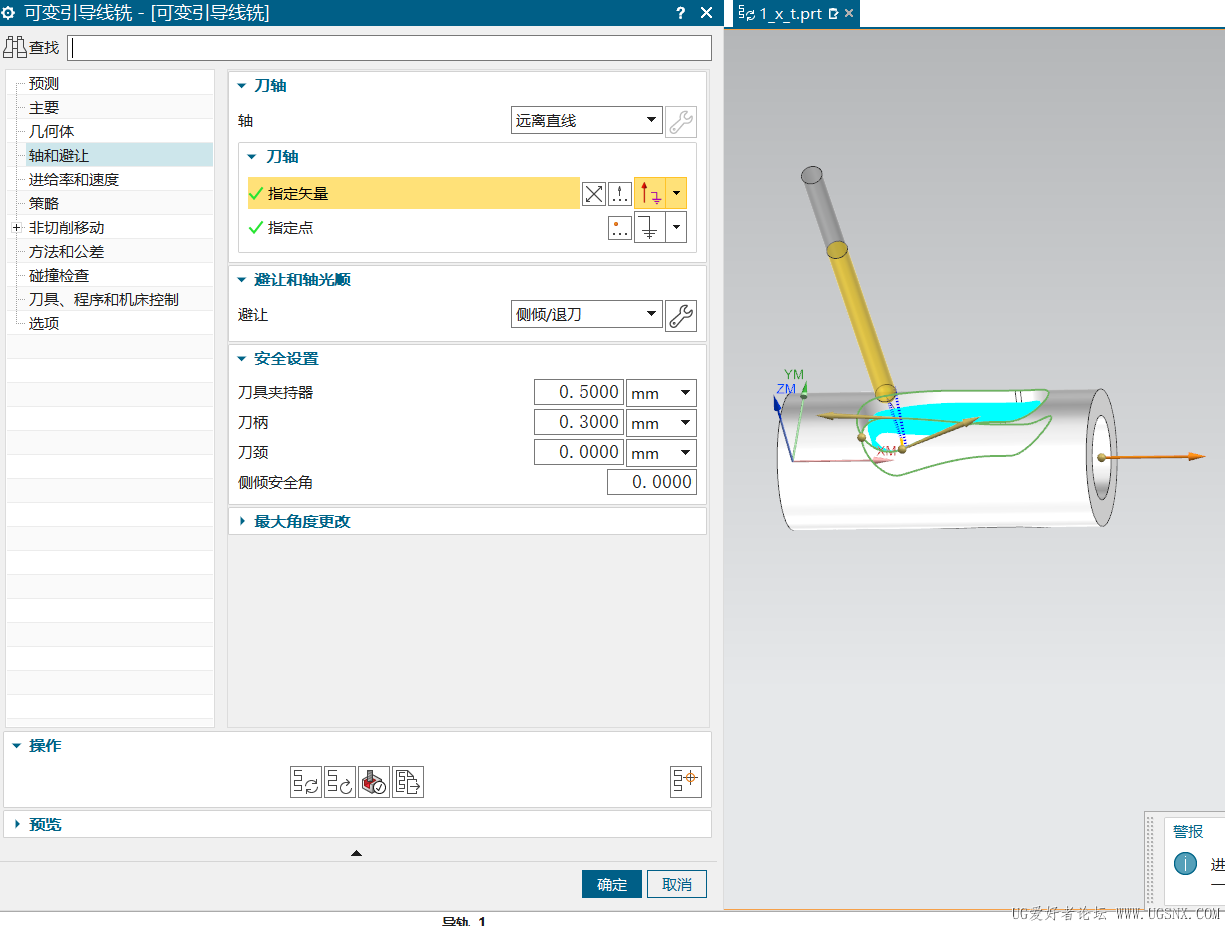

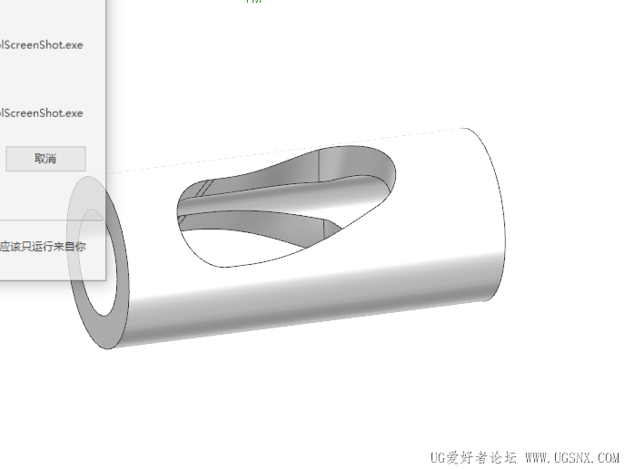

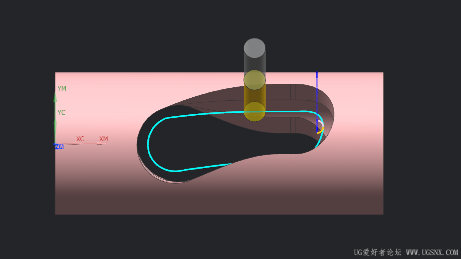

整了好久没整出来  大佬们给想想法吧
1_x_t.prt (173 KB, 下载次数: 61)

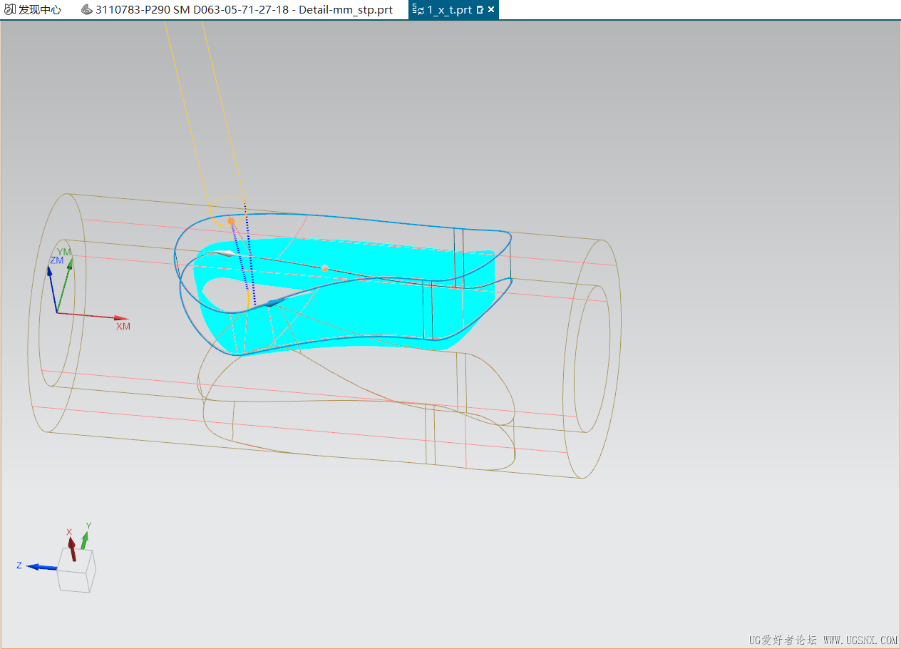

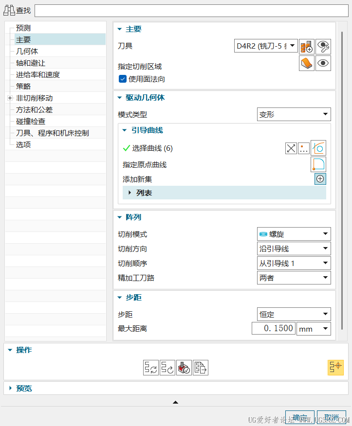

发表于 2026-3-24 16:27:28 来自手机 | 显示全部楼层
引导曲线,加自动避让不知道行不行

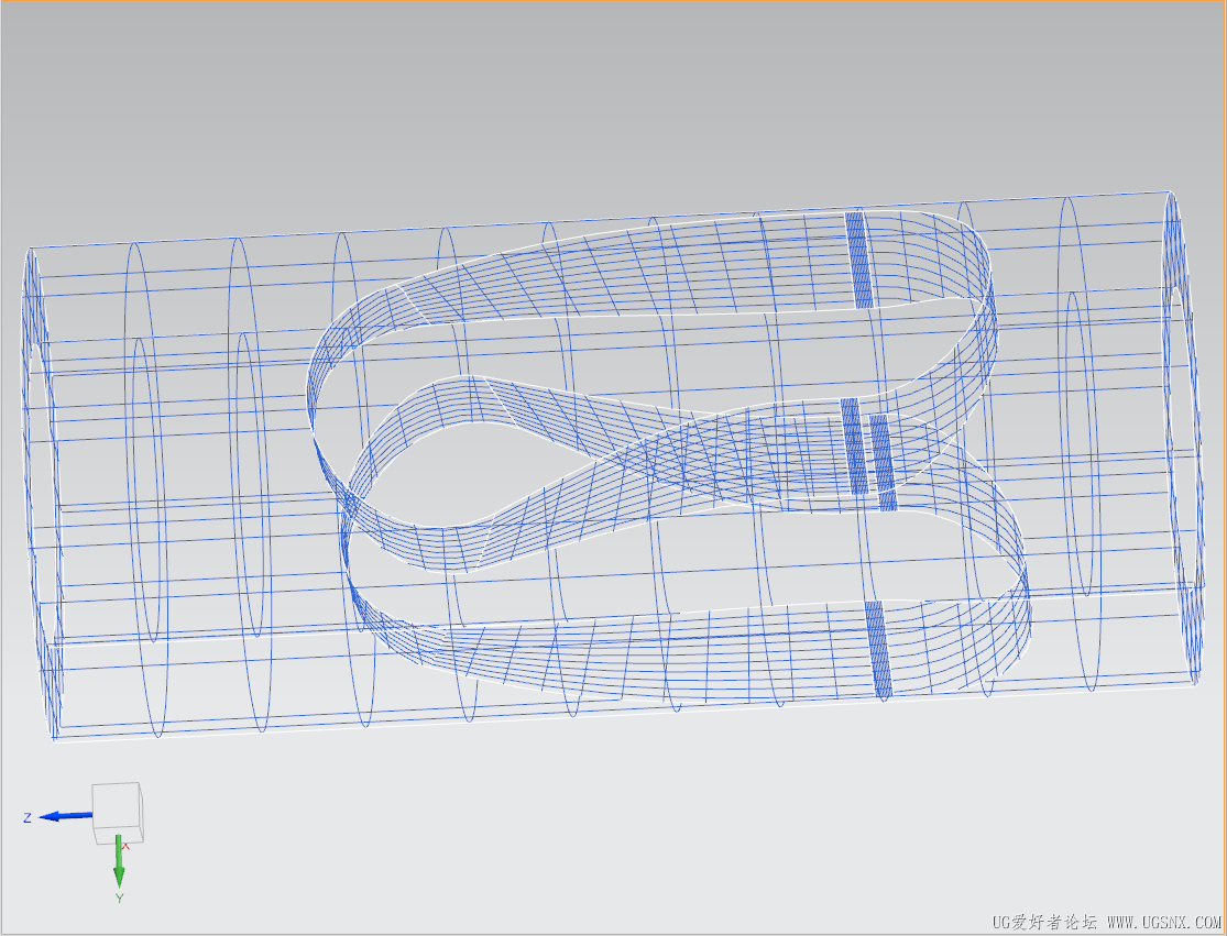

发表于 2026-3-24 11:13:45 | 显示全部楼层
这个要改图

发表于 2026-3-24 10:25:01 | 显示全部楼层
XZ平面没有倒扣四轴就可以加工

发表于 2026-3-24 12:36:00 | 显示全部楼层
有倒扣,貌似不行

发表于 2026-3-24 16:50:21 | 显示全部楼层
四轴可以做 过切一点 精度高的话用棒棒球刀

 楼主| 发表于 2026-3-24 18:37:35 | 显示全部楼层
厉害啊!到时上机试试

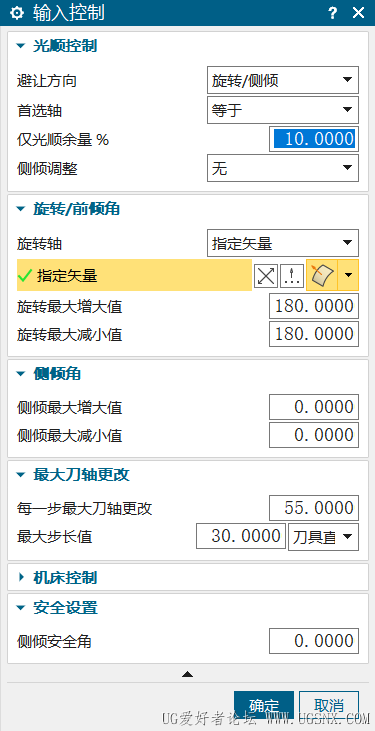

发表于 2026-3-24 22:41:05 | 显示全部楼层
能侧刃一刀过,但是需要在高版本里出刀路,10.0做不了

 楼主| 发表于 2026-3-25 07:54:34 | 显示全部楼层
刀轨驱动操作不来   不会呀
