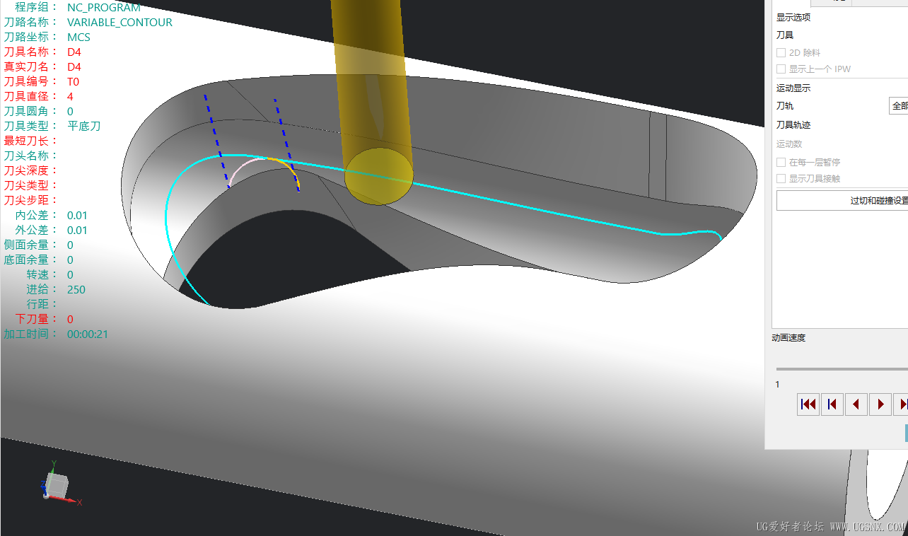

楼主: qq781871173
[已回复] 四轴能做出来不

发表于 2026-3-25 08:43:04 | 显示全部楼层
ρéиg 发表于 2026-3-24 22:41
能侧刃一刀过,但是需要在高版本里出刀路,10.0做不了
不改图是过不了的,这个图左侧不是标准的直面 带点内凹的弧度 会有些许残留

发表于 2026-3-25 08:54:53 | 显示全部楼层
老铁,你这个想要侧刃一刀过是不太可能的,因为不管是重构曲面,还是重新制作辅助体,原零件中间都会有外凸的地方,盲猜一手是画图的瘪犊子瞎几把画的,如果不影响使用就直接侧刃光刀就好了,如果是侧壁要求很高必须完整按照图来,那就得用棒棒糖刀螺旋光下去了

发表于 2026-3-25 17:36:55 | 显示全部楼层
花仟蕙 发表于 2026-3-25 08:54
老铁,你这个想要侧刃一刀过是不太可能的,因为不管是重构曲面,还是重新制作辅助体,原零件中间都会有外凸 ...
四轴侧刃光精度都不高,+-0.05就不错了,要求高的话还是爬面

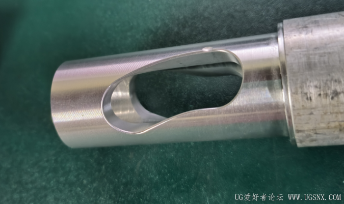

 楼主| 发表于 2026-3-25 18:32:40 | 显示全部楼层
拿料试了件  四轴一刀过  和爬面铣都行  面的要求没有  只有两头的圆有要求   14的通止规能过圆  但是面划不过去

发表于 2026-3-25 20:48:49 | 显示全部楼层
qq781871173 发表于 2026-3-25 18:32
拿料试了件  四轴一刀过  和爬面铣都行  面的要求没有  只有两头的圆有要求   14的通止规能过圆  但是面划 ...
那样的话修一下模型应该可以

发表于 2026-3-28 16:38:09 | 显示全部楼层
试了一下,能做,但是有过切大概十丝,这个图不标准有倒扣
