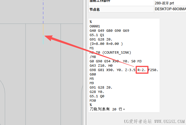

[求助] 有底孔的怎么打沉头空节省时间

使用标准钻埋头孔命令(一定要用90°倒角刀),Csink直径输入你要倒成多大直径的角,入口直径输入你打的底孔直径(可以小一点点,相等会接触)

能不能帮忙贴个图片?hplemaking的找不到这个参数

holemaking有没有办法?

ScreenShot_2026-04-03_112209_378.png 微信图片_20260403112415_343_41.png 在这个位置输入正值即可 跟drill模块不一样 drill要输入负值

我用的ug12.0  ,drill命令里面有啊

好的 好的  明白了  谢谢
