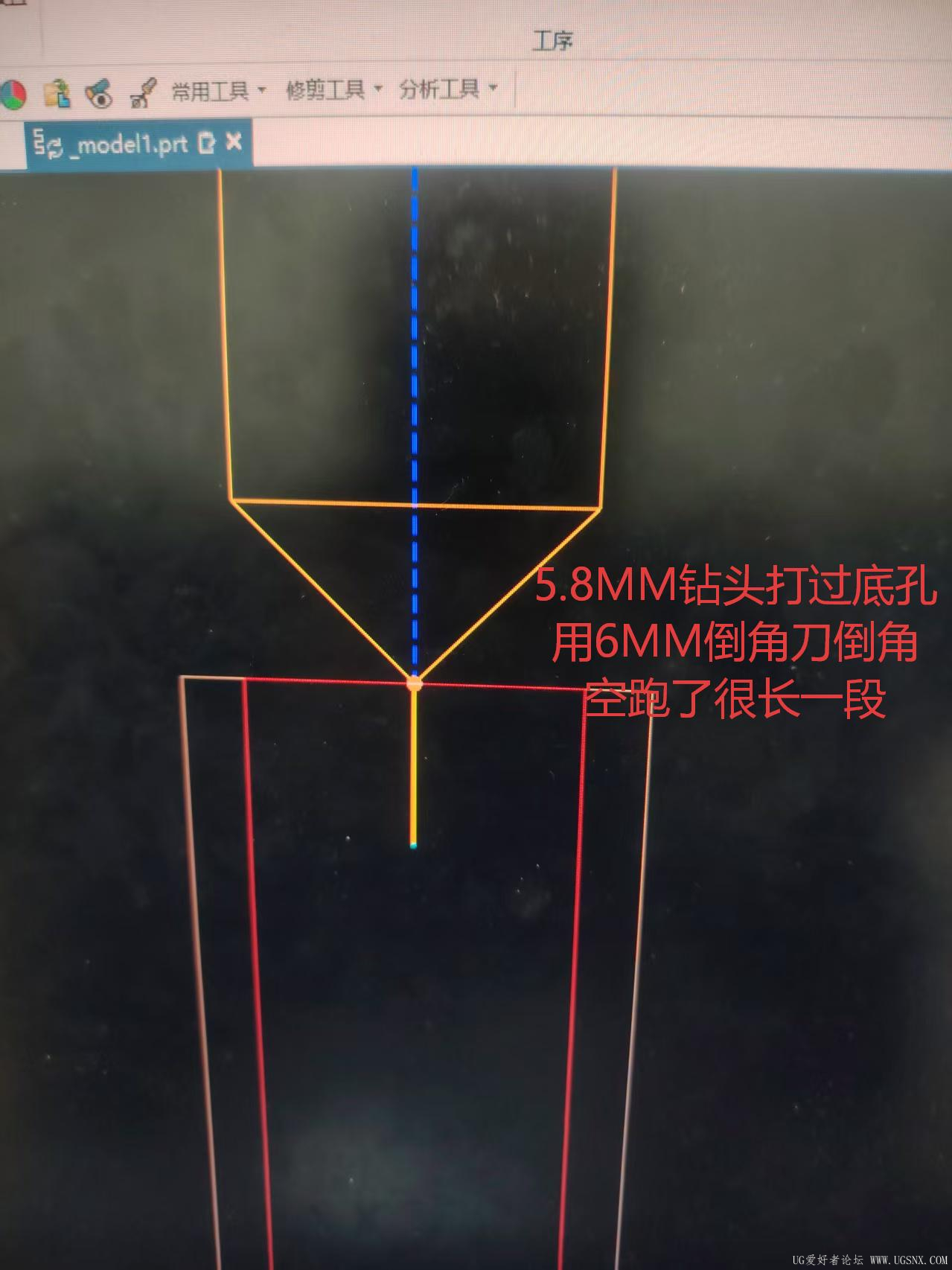

5.8MM钻头打过底孔
用6MM倒角刀倒角
空跑了很长一段

空行程很长

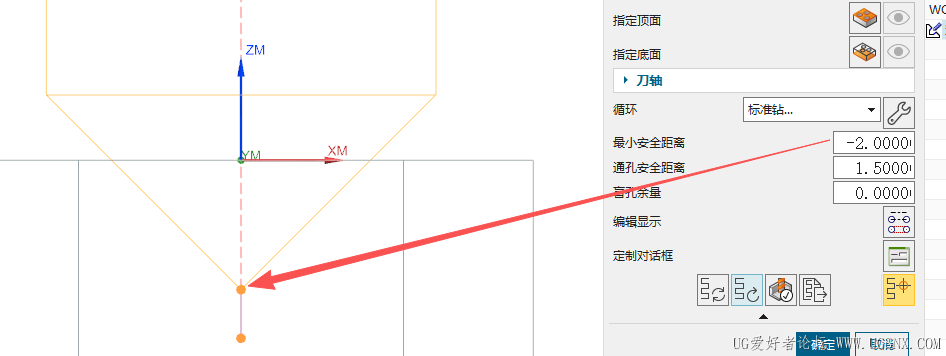

你把R变成负的试试

在最小安全距离这里设置 最小安全距离就是你底孔的一半在抬起来0.3mm-0.5mm
原来可以设置负的   哈哈,学习了
好的  好的谢谢
