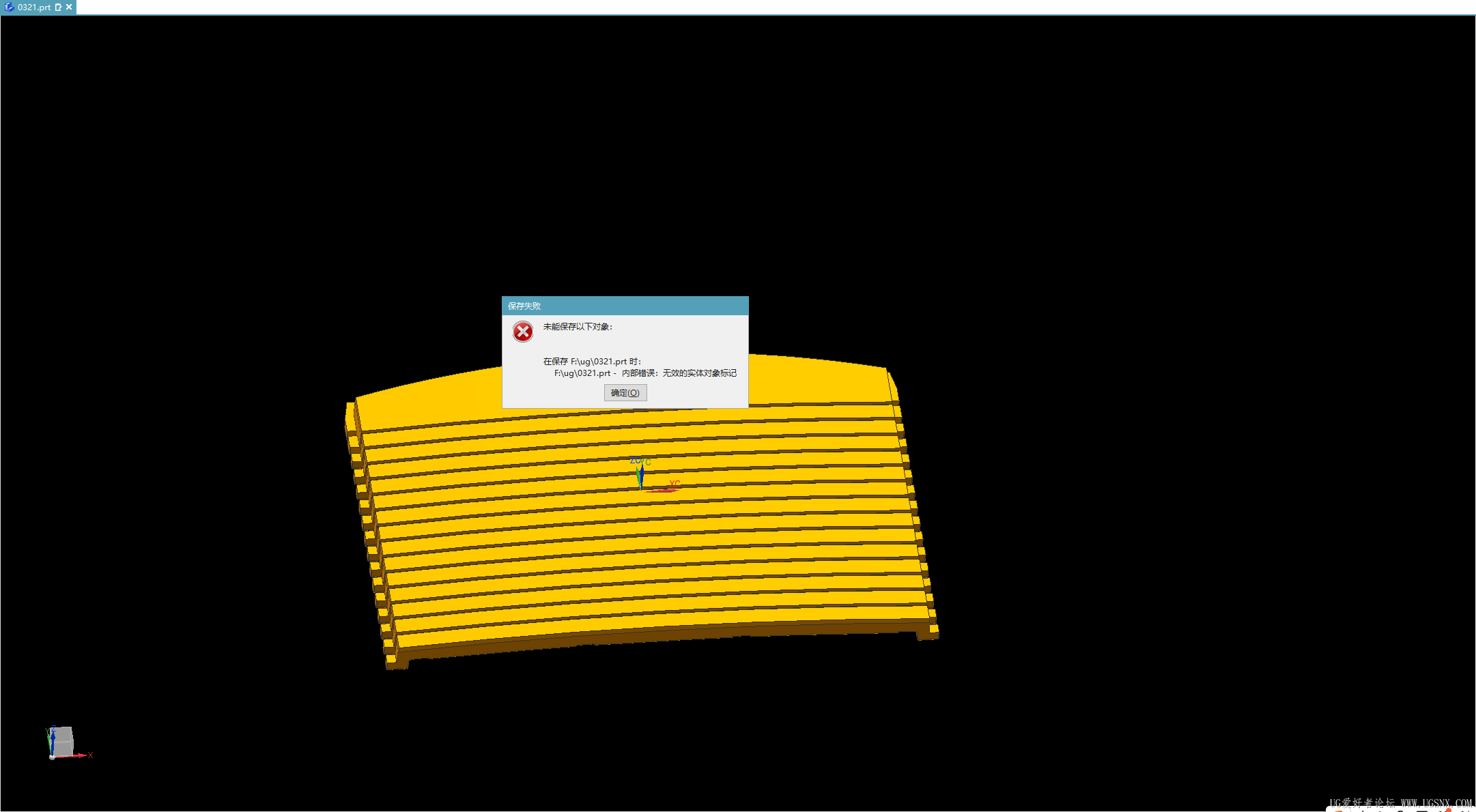

发表于 2026-3-25 14:20:52 | 显示全部楼层 |阅读模式
有大神知道这是什么情况吗?内部错误:无效的实体对象标记

发表于 2026-3-25 14:37:09 | 显示全部楼层
回帖奖励 +2 G币
遇到过,不知道怎么回事,只能重新画

发表于 2026-3-25 15:19:01 | 显示全部楼层
回帖奖励 +2 G币
另存 或者导出xt文件 遇到过一次  我的治具直接保存不了一直报错  导出xt成功了

发表于 2026-3-25 15:47:02 | 显示全部楼层
回帖奖励 +2 G币
遇到过    试一下另存   导出文件    如果还不行就重新干

发表于 2026-3-25 16:48:30 | 显示全部楼层
回帖奖励 +2 G币
导出或者另存为试试

发表于 2026-3-25 16:49:27 | 显示全部楼层
回帖奖励 +2 G币
导出下试试

发表于 2026-3-25 18:52:30 | 显示全部楼层
回帖奖励 +2 G币
在每画一步的时候尽量保存操作就好了,省的到最后无法保存
